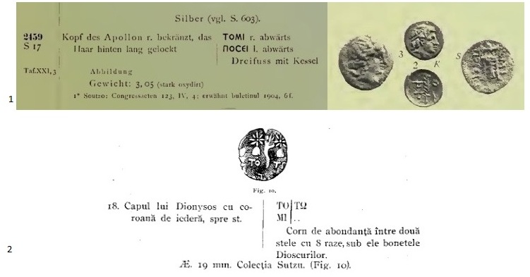

"Dupa ani si ani / Ma voi intoarce"....dar fara ceva nou pentru intrebarea initiala. Mi-a trecut prin cap ideea subtila (oare de ce nu prima data?) sa decupez si sa adaug aici portiunea din AMNG. Sa fie, in viitor cine stie de unde sare iepurele.
Insa altceva m-a facut sa dezgrop subiectul, o alta piesa mi-a atras atentia. Dintr-un stravechi BSNR, M. Sutzu - "Ponduri si monete inedite..." (26 / 1915, e si pe net - dspace.bcucluj) extrag descrierea sa si un desen al reversului, care e si cheia. Sau nu. Cornul abundentei intre bonetele Dioscurilor si doua stele. Se poate ca asta sa fie o urma a aripii lui Mithridate intinsa asupra cetatii? Sau legatura nu se sustine? Tipul de revers apare pe monede din sudul Marii Negre, la Sinope sau Amisos, fara indoiala in vremea lui Mithridate Eupator, iar in nord la Panticapaeum, insa aici am vazut datari anterioare expansiunii Regatului Pont, dar si din vremea dominatiei, ceea ce ma incurca putin. La Olbia, un delfin in locul cornului abundentei.
E drept si ca pentru Tomis bonetele si stelele se intalnesc frecvent pe diverse piese mai vechi, dar reversul respectiv l-am intalnit in acest singur caz.
(Am lipit imaginile pentru a comprima spatiul).
