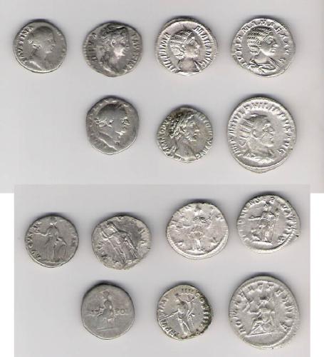

falsuri ?
Mesaj de DUBY »
Rog o parere , un sfat, orice .... Valoare ?

Scuze, nu eram intrat :) Pai astea-s pe okazii. Pozele sunt prea mici pentru orice...dar inca odata, folositi cu incredere situl recomandat. O sa vedeti acolo si preturi, cert e ca pentru a da peste 30 usd pe un denar roman acesta trebuie sa aibe fie calitate fie raritate, fie importanta istorica reala (pentru a determina fiecare dintre aceste caracteristici este nevoie de studiu individual, multi ani :) ). Denarii comuni se dau in targ pe la 20 usd, in stare F/aVF.

4 denari cu efigii feminine, din 7!

Si asta e bine sau rau ?

faustinele si iulia domna si maesa,cred.

Totusi mie personal la prima vedere , ca incepator , mi se par "prea noi" si prea perfecte pentru a fi antice .... Poate gresesc

iar restul un antoninian filip arabul, unul vespasian?? iar cel din mijloc sa fie un antoninus pius?
DUBY scrie:Si asta e bine sau rau ?
Nu stiu, ca nu-i domeniul meu, da' din ce-am vazut pina acum erau mai mult capete de barbati... Facusem o simpla observatie.

a doua e cu diva= trecuta intre zeite deci dupa moartea ei. era o practica curenta sa bati moneda pt augusta sau chiar pt surori=vezi traian si marciana

Da, in ordine de la stanga la dreapta un denar Vespasian, unul de Antonius Pius si un antoninian de Filip Arabul.
Monedele sunt OK, atat doar ca unele au fost curatate.

semnele de intrebare sunt pt ca nu mai judec dupa poza. uneori te pot insela si deai pun un semn de intrebare, chit ca sunt sigurin sinea mea

Sunt autentice toate, dar curatate cu solutie speciala, care lasa metalul gol-golut :x In timp se mai pot patina, incet incet (capata ceea ce se cheama 'old collection toning'). Atentie, nu puneti buricele degetelor direct pe fetele monedelor, tineti-le de muchie, altfel o sa apara niste amprente negre de toata frumusetea, greu de scos :?
