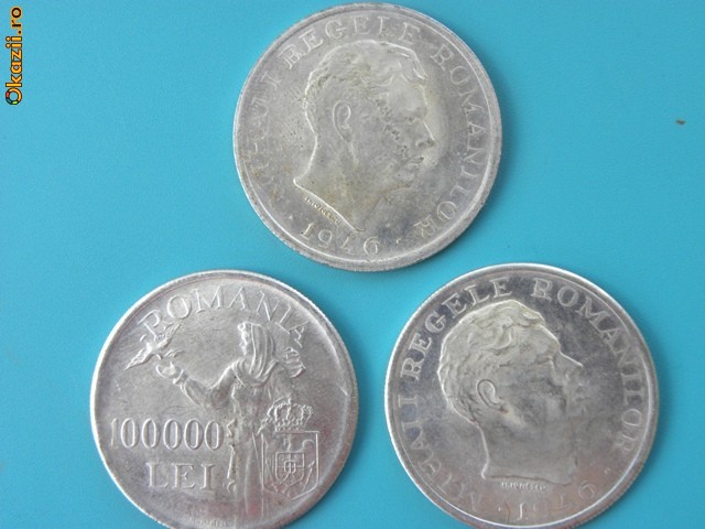

Am mai gasit o moneda de 100000 lei 1946, falsa, care se vinde pe okazii ca autentica.
http://www.okazii.ro/catalog/43888862/3 ... html#forum
Cea din stanga jos este identica cu cea cumparata de mine. Marginea este tocita iar scutul este lipit de ea.

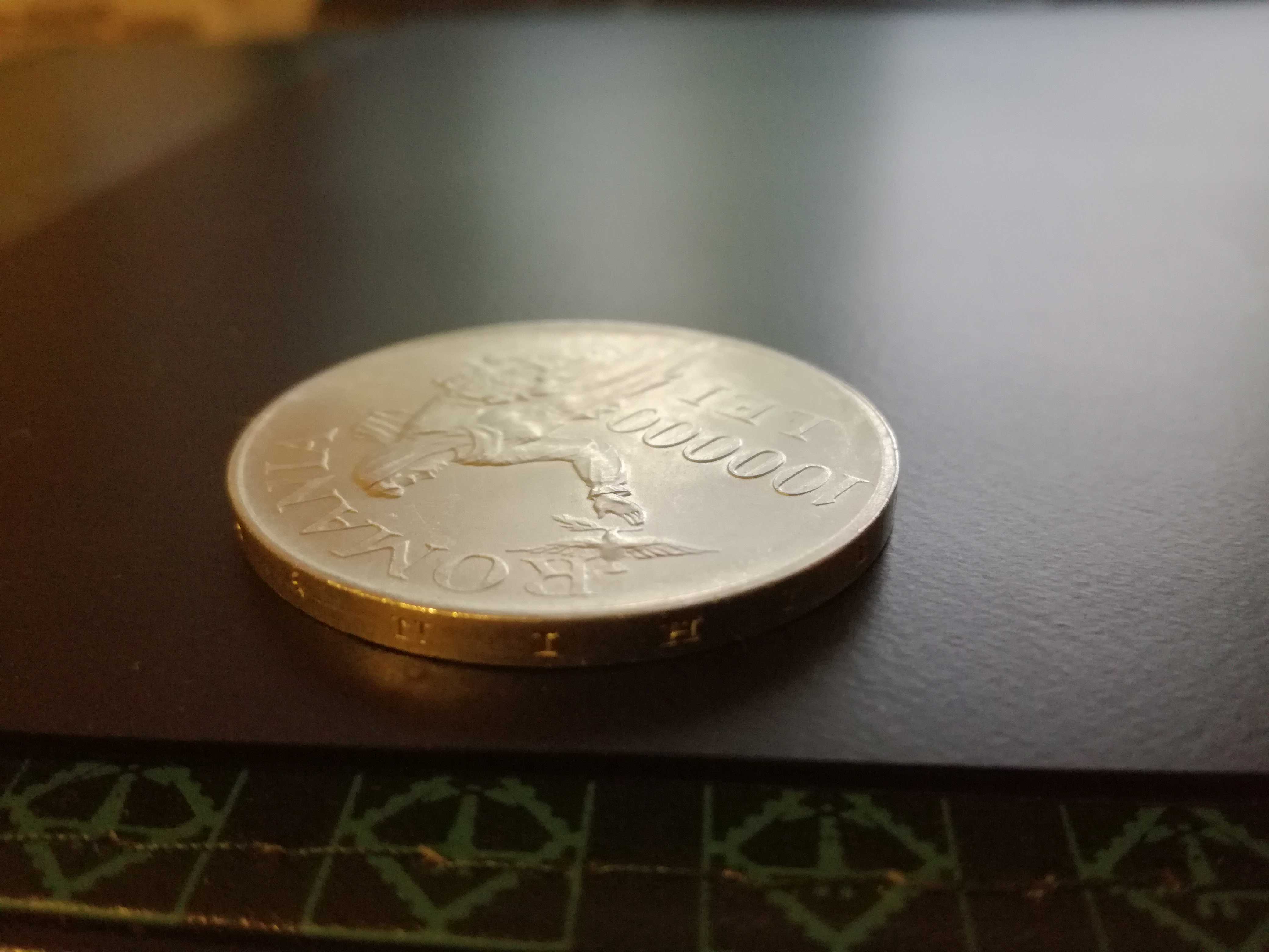

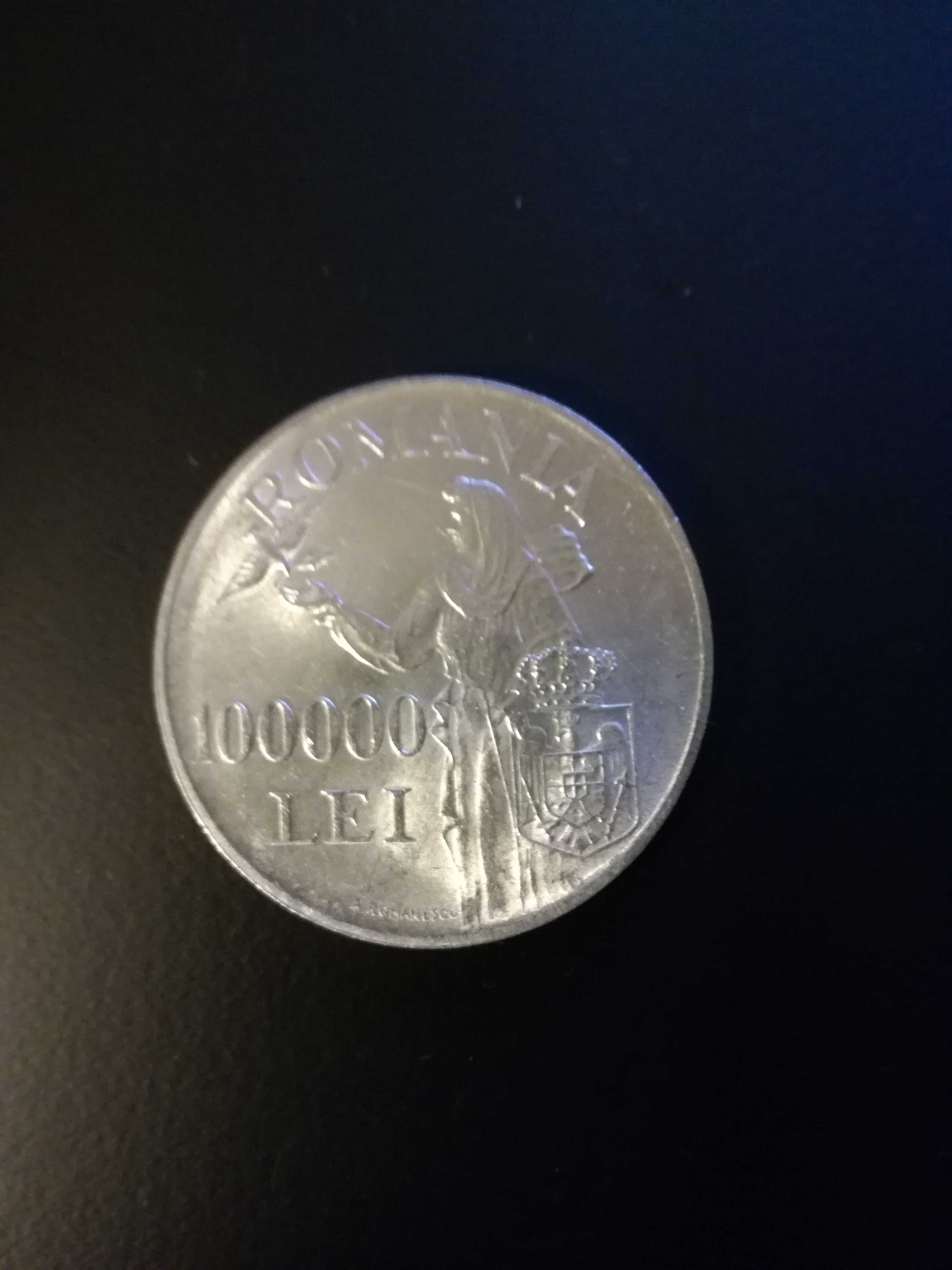

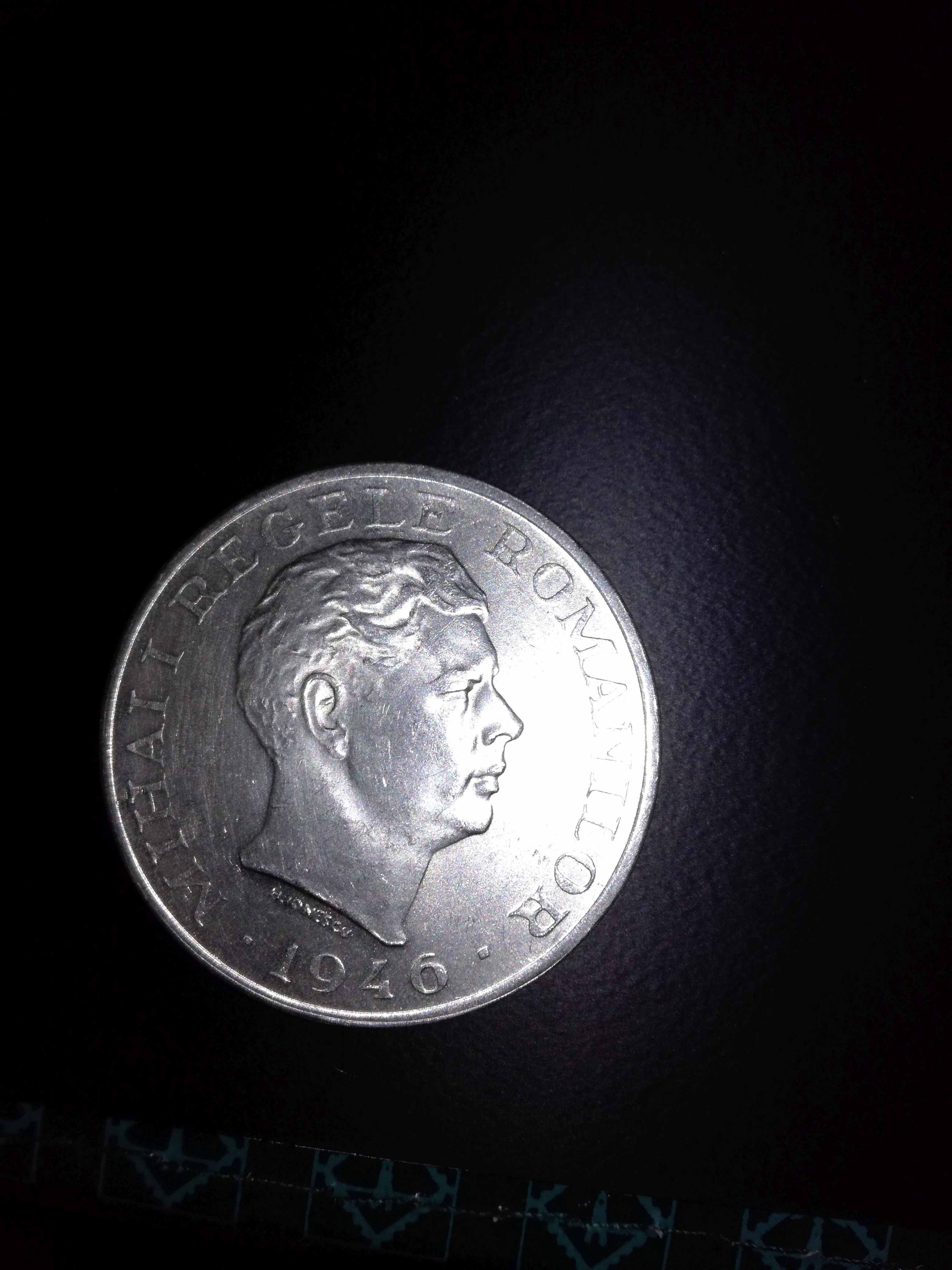

Voiam si eu sa va cer o parere daca moneda din fotografii este autentica sau fals...
Are diametrul de 37 mm, margine neteda cu NSD, nu o atrage magnetul, dar la cantar... masa de 25,24 g!

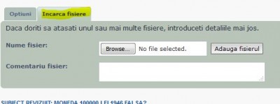

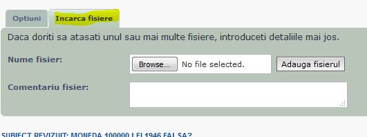

Si inca o mica intrebare...cum pun o imagine jpeg aici?

Cand dati Raspunde, aveti in josul paginii Optiuni si Incarca fisiere (pe care l-am colorat eu cu galben conform pozei mele). Cautati poza cu Browse si apoi Adauga fisierul - trebuie sa aiba cel mult 500 KB.
Oricum, eu n-as fi deloc ingrijorat despre moneda dvs:
- nu am cunostinta despre falsuri cu muchia inscriptionata (singurul caz de care imi amintesc e la 250 lei 19#40 unde muchia e inscriptionala cam grosolan)
- abaterea de la greutate atat de mica n-ar fi o problema
- toate falsurile la aceasta piesa sunt niste porcarii cu muchia zimtata, foarte usoare si atrase de magnet.
Fiind o piesa destul de ieftina - am reusit si eu recent s-o pun in colectie, am dat 50 de lei pe o piesa frumoasa
- nu vad motivul pentru care poporul vecin si prieten cu ochii oblici s-ar chinui sa faca falsuri la ea din argint, realizate perfect.
Totusi pentru linistea dvs puneti poza aici - ar fi trist de tot sa ne trezim cu falsuri si la piesele mai comune...

Multumesc mult pentru ajutor.
Dar este normal sa fie greutatea mai mare decat greutatea specificata?
Sa fie doar placata cu argint?

Nu sunt expert, dar nu vad nimic care sa ma duca cu gandul la un fals. Mie nu-mi place pentru ca e prea "noua" - dar e chestie de gust asta, strict personala
Poate colegii mai experimentati sa ma contrazica, dar nu cred (in cazul de fata).
Din ce am vazut eu, falsul la Pacea umbla "in lot" cu 500 lei 1941 si 5 lei 1880 (le-am avut pe toate 3
si pastrez piesa de 5 lei pentru ca ma distreaza ca e cu REGE). Si sunt mai usoare decat originalele nicidecum mai grele. Atrase de magnet. La dvs cred ca e in marja de eroare, nu cred ca veti gasi toate piesele de exact 25,00 grame. Sau poate aveti cantarul usor decalibrat.
Pentru a realiza un fals "credibil" ar trebui ca falsificatorul sa gaseasca un metal apropiat ca greutate si neatras de magnet, sa realizeze muchia corect (complicat), apoi s-o placheze cu argint... prea mare bataie de cap pentru o piesa destul de comuna.

Multumesc mult domnule Iulian,
Multumesc mult domnule Ambrozie.
Cantarul este verificat si este bun.
Plus ca si persoana care mi-a vandut-o mi-a spus ca-mi returneaza banii daca sunt probleme.
Atat doar ca nu stiu de unde apar cele 0,24 grame suplimentare...

+1% la monedele de argint Mihai I este nimic. Am intalnit la 500 lei 1944 si 25000 lei 1946, unde am avut mai multe de studiat, +/- 4%.Gabi_nt scrie:Multumesc mult domnule Iulian,
O fi retinut apa...
Re: Moneda 100000 lei 1946 falsa?
Plus ca e argint de 70% puritate. Daca mi-ar placea monedele de calitate buna cum e aceasta, eu in locul dvs as pastra-o... cred ca va faceti probleme degeaba cum s-a mai zis aici
