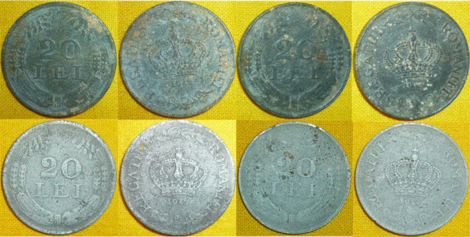

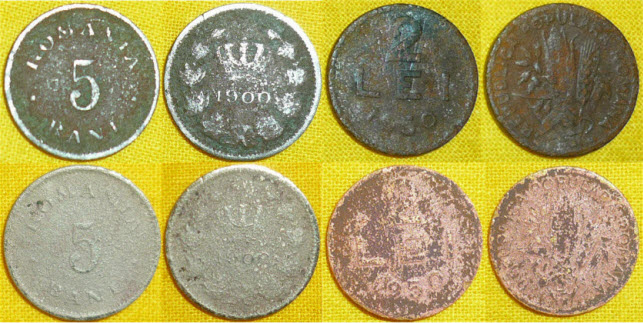

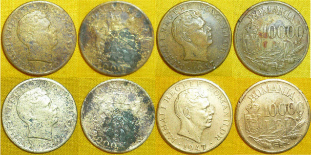

Incep prin a-mi cere scuze pentru postul un pic cam lung, dar consider ca este esential pentru a explica procesul prin care au trecut monedele. Mentionez inca de la bun inceput ca acesta este un experiment si m-a interesat strict actiunea anumitor substante asupra unor materiale. Nu vreau sa intru in contradictie cu cei care considera ca am stricat monedele (patina). Majoritatea monedelor le consideram irecuperabile. Ca metoda abraziva am folosit doar degetele, radiera si o carpa de bumbac. Dupa cum veti vedea la unele am obtinut rezultate bune iar la altele dezastruoase. Din dorinta de a nu lungi prea mult postul voi raspunde la eventualele nelamuriri ulterior.
Monede:
5 bani 1900
material: cupru-nichel
solutie folosita: otet si sare
timp expunere: o ora in otet, urmata de abraziuni cu sare in circa 5 reprize. Dupa fiecare repriza am lasat la inmuiat in otet fara a clati cu apa
2 lei 1950
material: cupru-nichel-zinc

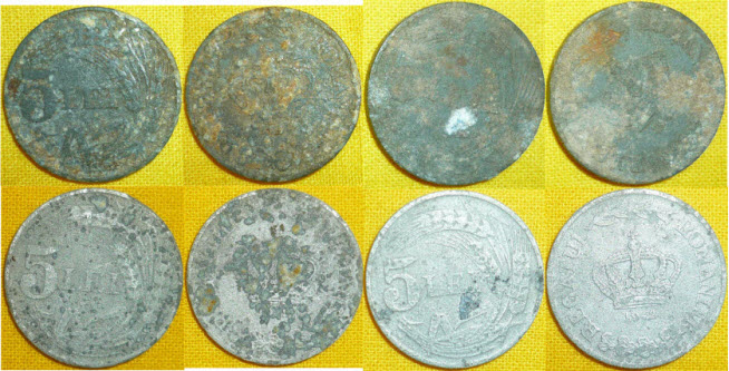

5 lei 1942
material: zinc
solutie folosita: zeama de lamaie
timp expunere: 2 ore in zeama de lamaie proaspat stoarsa, timp in care am efectuat si abraziuni cu degetele si radiera
20 lei 1942 si 1944
material: zinc
2000 lei 1946
solutie folosita: Coca Cola
timp expunere: 3 ore, timp in care am schimbat de 3 ori solutia si am efectuat abraziuni cu degetele si radiera
10000 lei 1947

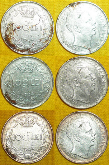

100 lei 1944
material: fier placat cu nichel
solutie folosita in prima etapa: Coca Cola
solutie folosita in a 2-a etapa: otet si sare
timp expunere: 5 minute in otet si 2 reprize de frecat cu sare
20 lei 1942 si 1944.jpg (98.34 KiB) Vizualizat de 16825 ori
5 lei 1942.jpg (98.27 KiB) Vizualizat de 16826 ori

Nu mai folosi radiera. Lasa zgarieturi.
Si despre otet,folosit pe cupru, dupa un timp se oxideaza.

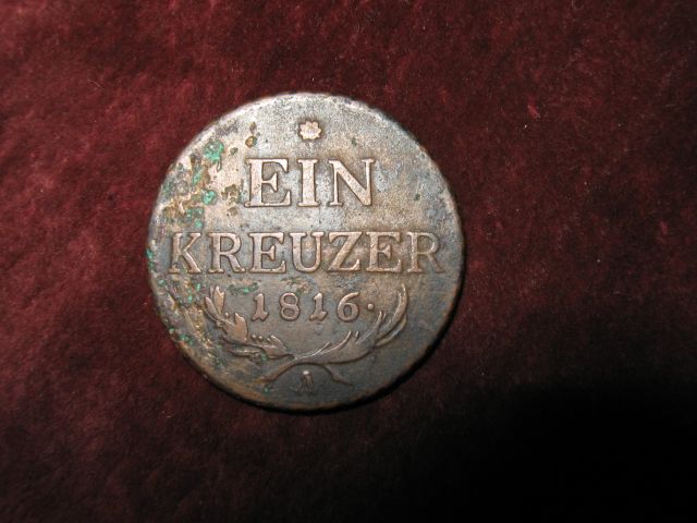

Ca tot veni vorba de boala bronzului,am si eu o moneda austro-ungara imbolnavita in totalitate.E verde toata si are si pamant pe o mare parte a reversului,insa e superba :lol: .O sa fac maine poze si le voi posta!
