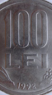

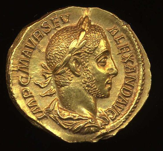

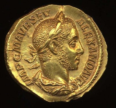

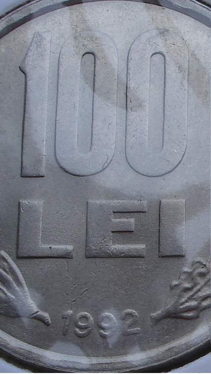

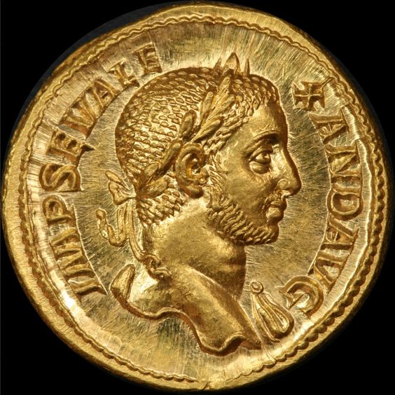

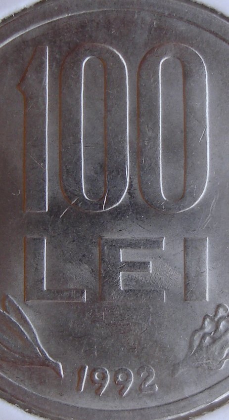

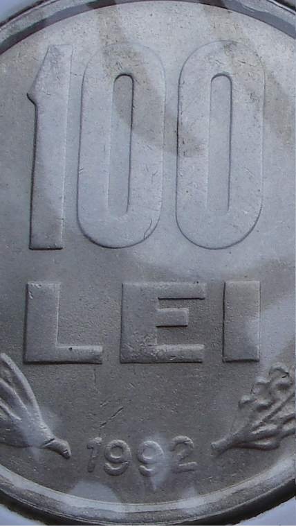

Dar atunci cand se bate aversul si reversul materialul presat nu tinde sa difuzeze spre margine, daca inelul exterior ar fi fara model si sa umple acel spatiu?
- Mesaje: 1978
Re: Cum se face inscriptia in relief de pe muchie?
Da, desigur.
Avem două situații extreme:
1. difuzarea despre care vorbiți (de la monedele antice - mai ușor de sesizat în lipsa inelului - și până în prezent - cum ar fi la monedele noastre din 1945-1946) 2. umplerea parțială (când numărul de bateri este sub cel necesar pentru umplerea integrală)
