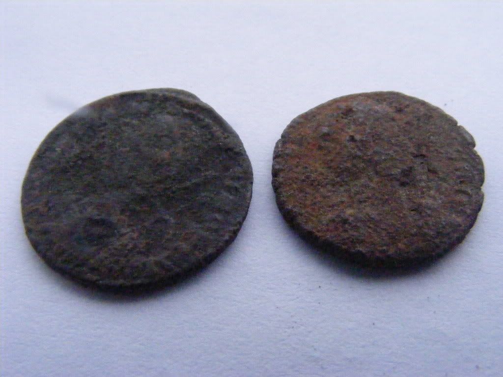

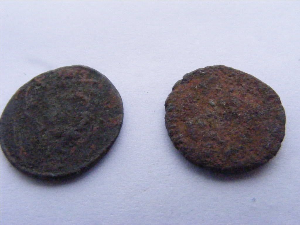

C) La cele mai multe monede moderne (bronz) este suficienta spalarea cu sapun si periuta de dinti(nu sunt sigur dar cred ca poate lasa niste mici zgarieturi,deci ramane la latitudinea fiecaruia daca sa o foloseasca sau nu). In cazul in care exista oxizi pe suprafete mari, moneda se lasa in apa distilata perioade lungi de timp (cu schimbarea apei la cca 3 zile) si se perie din cand in cand (la schimbarea apei) cu sapun. Daca exista suficienta rabdare (poate dura si 1-2 luni de zile) se obtine cam tot ce se poate obtine din moneda. Apa distilata este avida de minerale si incet-incet "trage" aceste minerale din corpul monedei. Patina odata indepartata (prin foilosire de metode dure sau prafuri de curatat abrazive) este ireversibila. Nici un produs din lume n-o va mai reda pe cea originala, si cunoscatorii stiu sa deosebeasca o patina relala de una falsa.
Pentru monede antice aflate intr-o stare nu prea buna,ca acestea de exemplu
http://i47.photobucket.com/albums/f174/ ... CF2646.jpg
http://i47.photobucket.com/albums/f174/ ... CF2648.jpg
-trebuie sa aveti apa distilata si rabdare. Intre doua reprize de scufundare (3-4 zile/repriza) o periere cu periuta de dinti si sapun. AR putea dura cateva saptamani dar in acest fel nu se deterioreaza nimic.

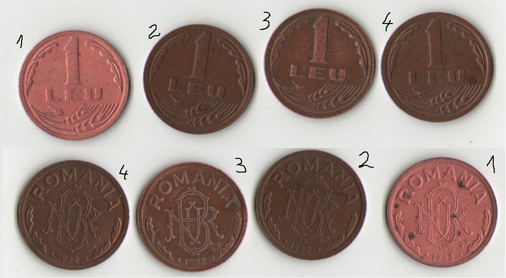

uitati un mic experiment valabil pentru monedele din alama si cele din tombac(tot Cu-Zn dar contine Cu peste 80% pe cand alama pana in 80%) prin metoda descrisa mai sus.moneda 1 a fost frecata 20 de secunde pe cand moneda 3 10 secunde.nu mi se pare ca prin aceasta moneda se reuseste a da un luciu cat mai aproape de original monedei,lucru care in acelasi timp ii si scade valoarea,sau ma insel?
in concluzie nu mi se pare o metoda eficienta.astept si comentariile dumneavoastra
