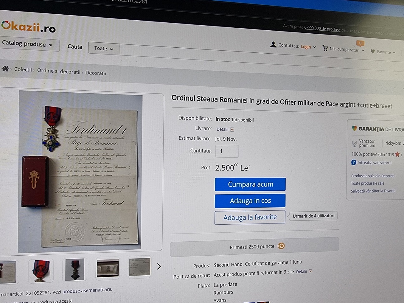

Vanzatorul Ricky BM ( eBay, Okazii ) ofera 2 chestii interesante pe Okazii.ro, la faleristica .
Ofiter pe timp pace de Steaua Romaniei, cu etui si brevet, ORIGINAL, putin peste 500 EUR.
Dl. Ricky, alias Balko, mai scrie si cu majuscule ORIGINAL !
Original sunt etuiul si crucea, mai putin brevetul.
Deci sa nu credeti ca Ricky nu stie ce vinde !
Acolo pe " brevet " scrie clar, ministrul nostru...... este insarcinat cu executarea acestui Decret.
Acest lucru inseamna ca documentul nu este brevetul, pe care colonelul Sion l-a primit, nu, el este DECRETUL, care ramanea la cancelaria ordinelor.

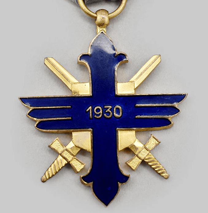

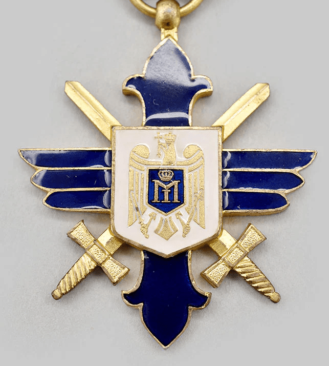

A doua oferta este mult mai tare, un cavaler de Virtute Aeronautica, Mihai I
Se cer 5000 lei, deci ceva peste 1000 EUR.
Pai domnul Balko, nu e faleristica romaneasca varza, la pamant, mai trebuie sa vii si dumneata cu astfel de oferte ?
Pai cand ati vazut o Virtute Aero. cu acest albastru si cu transparenta ?
Emailul la o piesa originala este mai laptos si opac, OPAC !
Ce ofera Rickysor este o Cruce de Aur, emailata cu ceva pe baza de lac, de se vad si bulbii pe bratele crucii !

Materialul la cavalerul de Mihai I este argint aurit.
In cazul nostru , vedem ca crucea este aurita, lucru care ar corespunde.
Dar ce nu corespunde este faptul ca ea nu s-a nascut cavaler, ci cruce de aur, bronz aurit cu brobonite pe bratele ei.
Pentru ca emailul nu este copt , opac si slefuit, cum trebuia sa fie in perioada regelui Mihai, el fiind pe baza de lac, transparent, orice discutie despre autenticitatea piesei cade.
Si eu pun pariu, ca daca se baga crucea in acetona, dupa 15-20 minute iti ramane "emailul" pe deget !

Acel Cavaler Mihai I prezentat de Ricky este un fals ordinar, mă întreb dacă din rușine a decis până la urmă să-l retragă de pe Okazii sau cineva chiar s-a pârlit. În orice caz nu este prima dată când apar piese dubioase de vânzare la clasa Cavaler Mihai I
