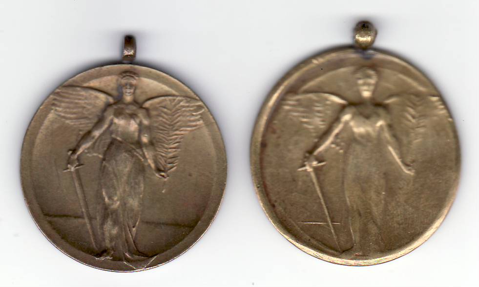

Stie cineva cate variante are Medalia Victoria ?
Inafara de faptul ca exista varianta oficiala (agatatoarea sub forma de bila) si varianta NEoficiala (agatatoarea sub forma de clama) .... despre care tocmai am aflat !?
Deasemeni exista varianta cu semnatura gravorului si cea fara semnatura !
... problema e ca din cate piese am vazut nici una nu seamana cu cealalta ! eu am 4 piese si toate sunt diferite - executate cu stante diferite ! nici macar diametrul nu este acelasi !!!

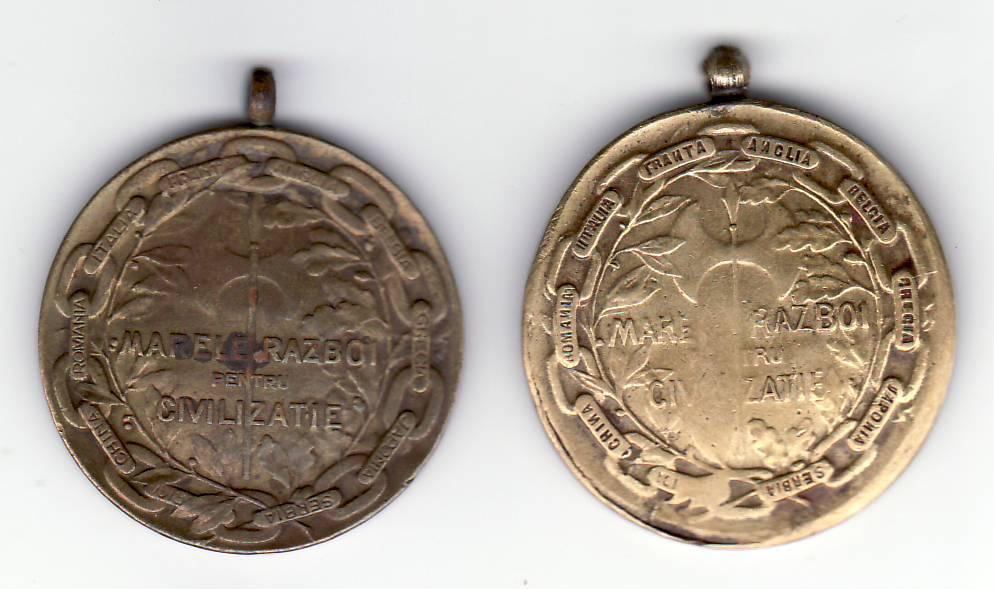

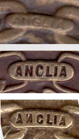

Exista mai multe versiuni ale acestei medalii. Am impresia ca sunt descrise in cartea lui Alexander J. Laslo "Inter-Allied Victory Medals of WWI". Medalia oficiala este descrisa ca avand numele gravorului. Una dintre versiunile neoficiale este identica cu medalia oficiala, dar nu are semnatura gravorului. O alta versiune neoficiala are literele "N" in oglinda (de exemplu "ROMAИIA"). O a treia versiune neoficiala are literele "G" inlocuite cu "C" (de exemplu "ANCLIA").
... din pacate nu am catalogul respectiv !
... piesa din dreapta antre literele "N" in oglinda dar si literele "G" inlocuite cu "C" !!!!!! .... iar litera "I" din ITALIA este dubla "IITALIA".

... am doua variante: "AИCLIA" dar si "ANCLIA" !!!!!

simaky scrie:... am doua variante: "AИCLIA" dar si "ANCLIA" !!!!!
Asta inseamna ca aveti versiunile neoficiale 2 si 3 pentru ca versiunea 2, cu "N" in oglinda, are si literele "G" inlocuite cu "C".

Frumoase piese!
