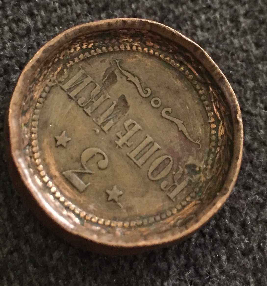

Buna ziua si mulțumesc pentru accept .
De 20 de ani am o moneda ciudata pe care nu o pot identifica . Cineva de pe un grup FB mi-a sugerat sa apelez la dumneavoastră .
Sper sa ma puteți lămuri .
Identificare moneda

Am remarcat postarea dumneavoastră pe Facebook.
Dintre toate răspunsurile pe care le-ați primit, este adevărat: „inel neterminat”. Modul de prelucrare este dintre cele mai rudimentare, dar dă rezultate superioare celor moderne (turnare), pentru că apare la exterior o suprafață rezistentă (se vede chiar și pe fotografiile din postarea dumneavoastră de aici).
Motivul pentru care nu este finalizat poate fi legat de dimensiunea finală a inelului, probabil mai mică / mai mare decât era nevoie. Sau este o tentativă a unui ucenic pe lângă un meșteșugar.
În toate variantele, nu (mai) este o monedă.
Cu stimă,

Re: Identificare moneda
Mulțumesc frumos .
Tocmai am elucidat un mister de câteva decenii

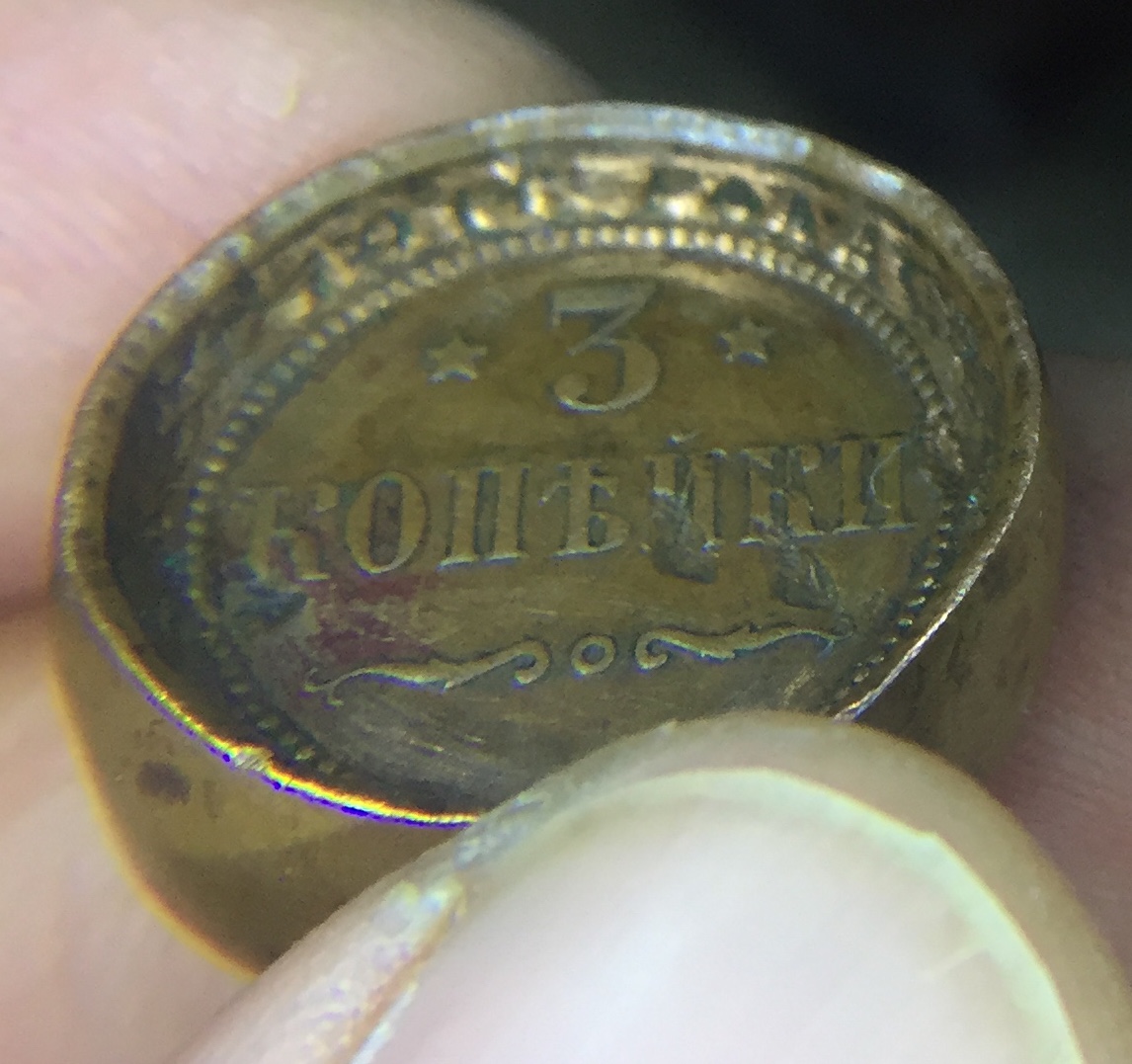

Cu plăcere.
În principiu, așa se făceau verighetele pentru oamenii nevoiași: secțiunea este ca la verighetă, finisarea este superioară și durabilă (dacă aveți de câteva decenii piesa respectivă, observați că nu a corodat pe suprafața exteriaoră...). Bunicii mei - țărani din Banatul sârbesc - au avut verighete din acestea (bătute din dinarii sârbești, a căror culoare este ca aurul). Recent, am văzut un meșteșugar care tocmai bătea o astfel de monedă în mod identic și care eliminase miezul (era la momentul pilirii interiorului pentru eliminarea bavurii de la miez).
Altă variantă de batere pornește de la moneda din care se taie miezul și se bate pe con până ajunge să ia forma în secțiune (dreaptă sau rotundă) și diametrul dorite. Spre exemplu, un rezultat românesc: http://transylvanian-numismatics.com/ph ... 225#p89516 (dacă veți mai căuta în topic, veți mai găsi și altele de acest tip de modificare).
Pe de altă parte, dacă nu cunoști sau nu te interesează valoarea monedei pe care ești dispus să o distrugi, apar și anomalii când prin transformare se pierdfe o monedă bună.
