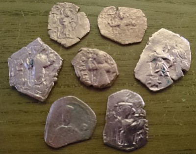

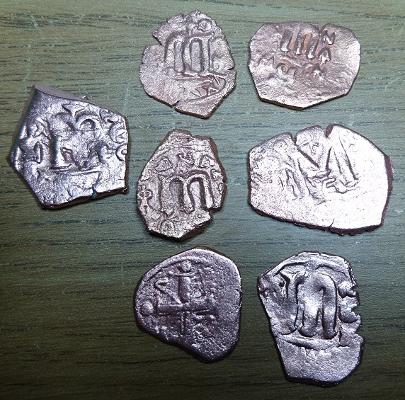

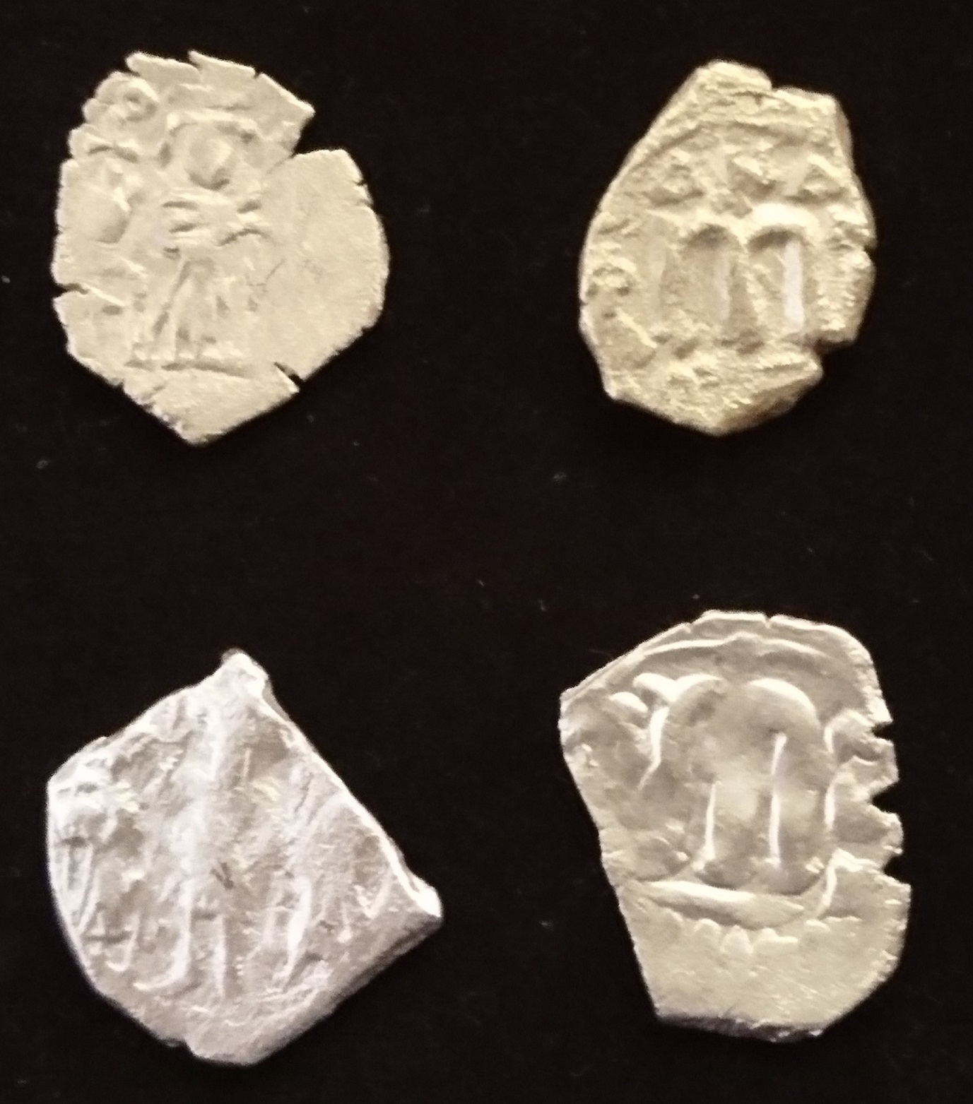

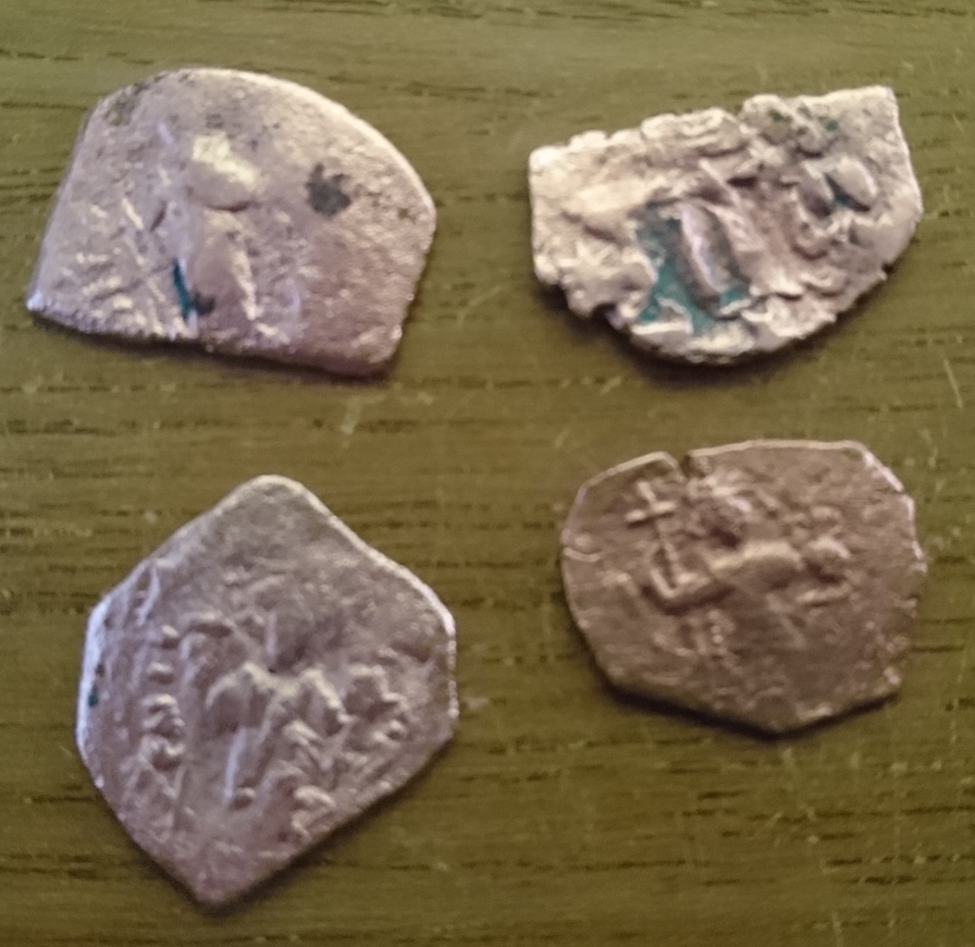

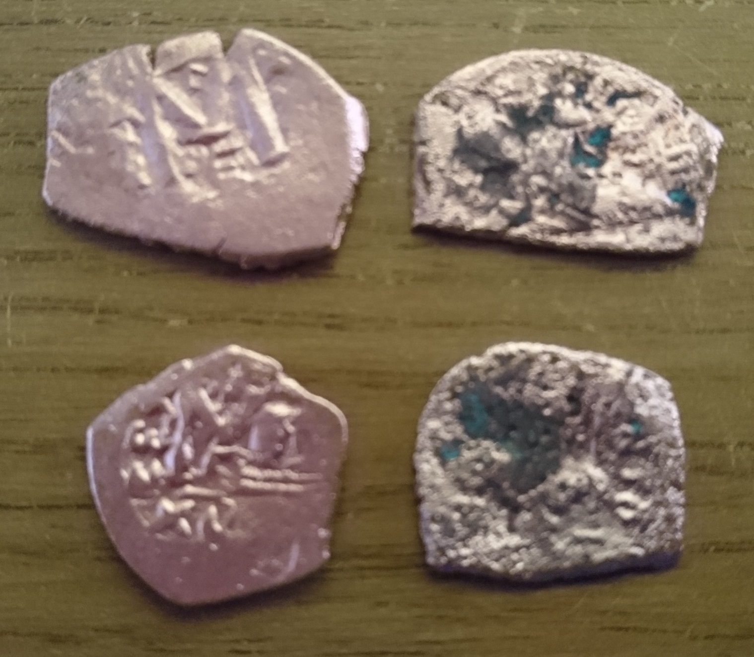

Am sa fac niste poze in week-end. Pana atunci am sa scot deja al doulea lot. Solutia este din comertul online englezesc...... S-au curatat pana a ramas bronzul in pielea goala!

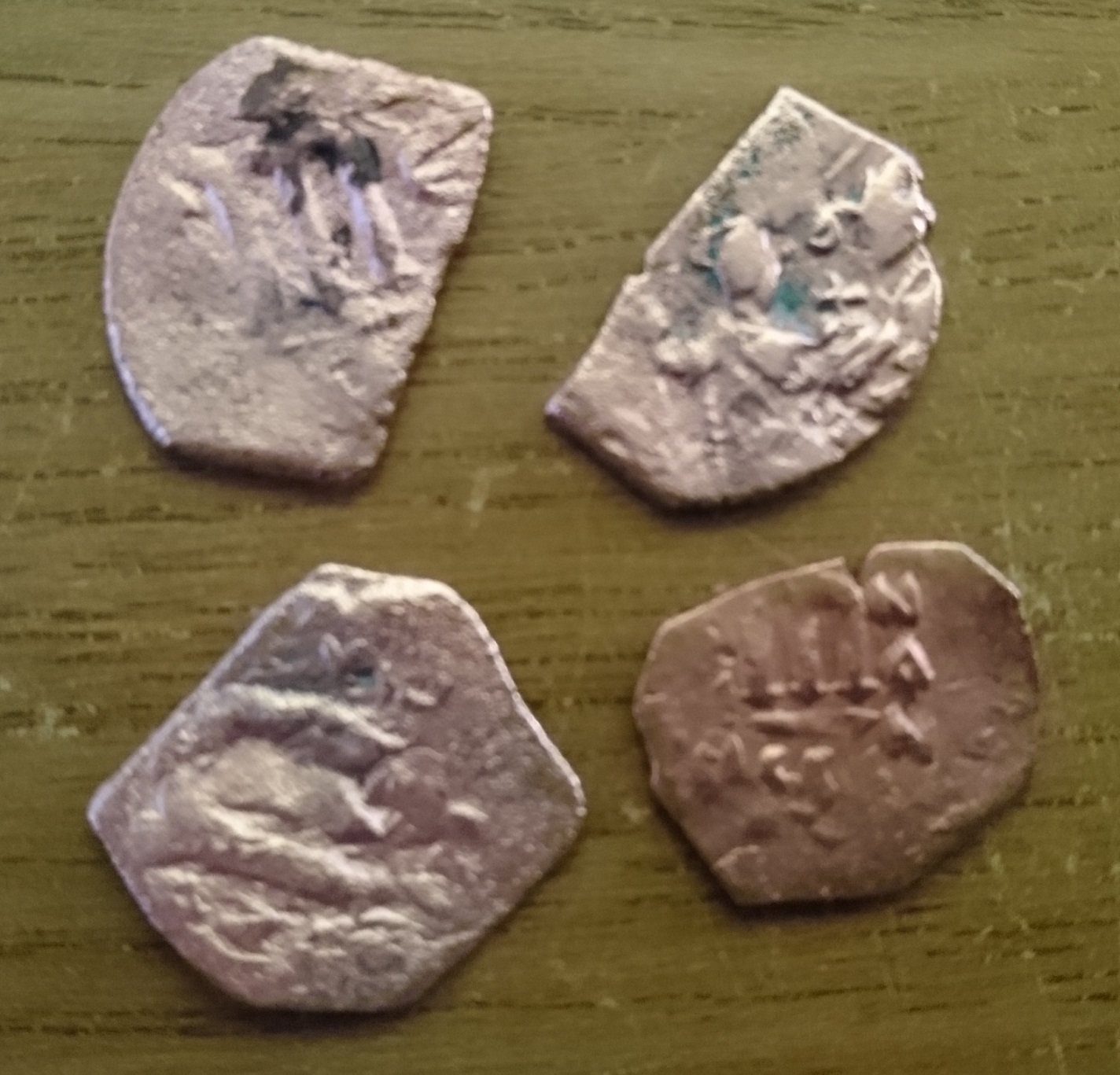

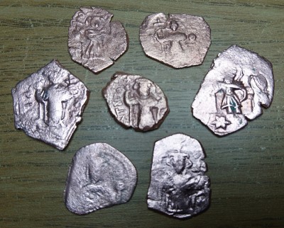

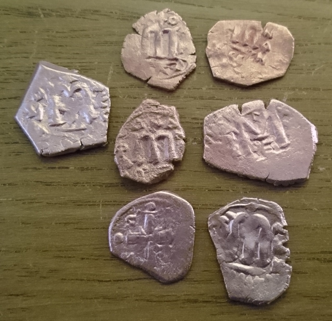

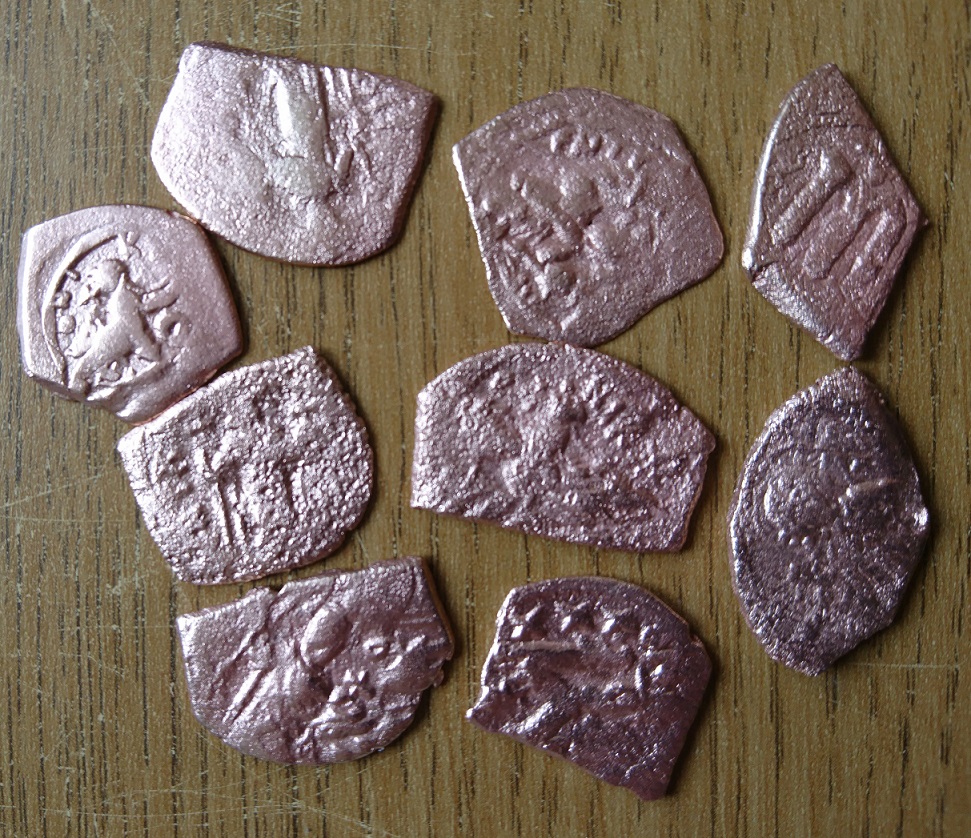

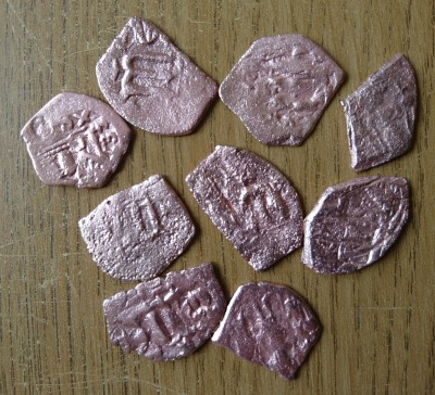

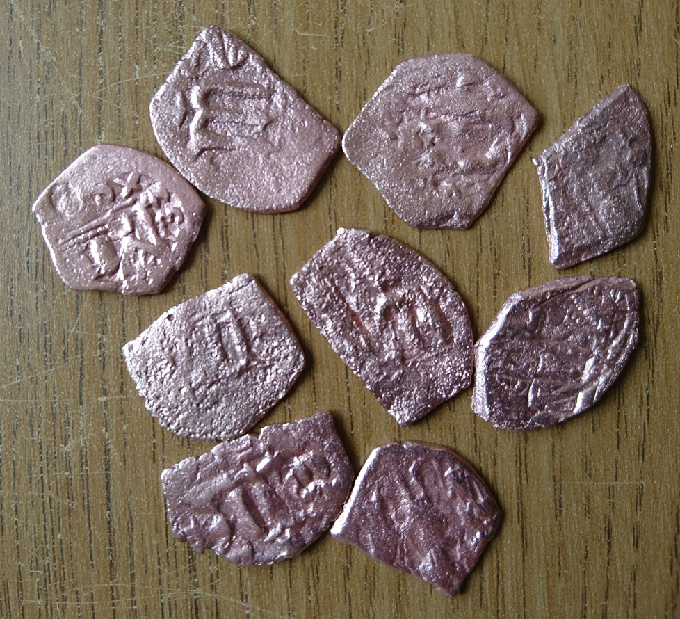

Asa arata piesele dupa curatare. L-am grupat precum in fotografiile initiale, pentru o mai buna comparatie. Dupa ce le-am scos din solutie le-am frecat usor cu o perie din sarma rosie, moale. O parte din ele a necesitat o frecare cu o perie din sarma alba, ceva mai tare.

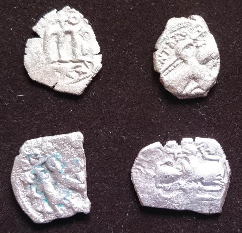

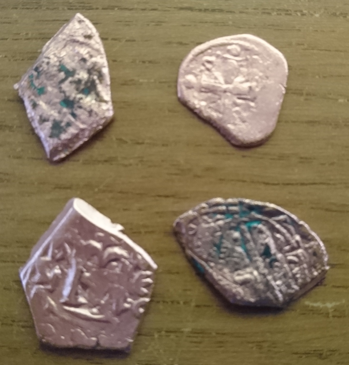

Se poate observa "iluzia" pe care o da patina pe moneda, facandu-te sa crezi ca monedele sunt ok, cand de fapt, pe sub patina verdigrissul roade "pe tacute", fara sa se vada din afara, din material. Incet, incet, monedele cariate ajung sa se distruga...... Desigur, vorbim de decenii si secole!

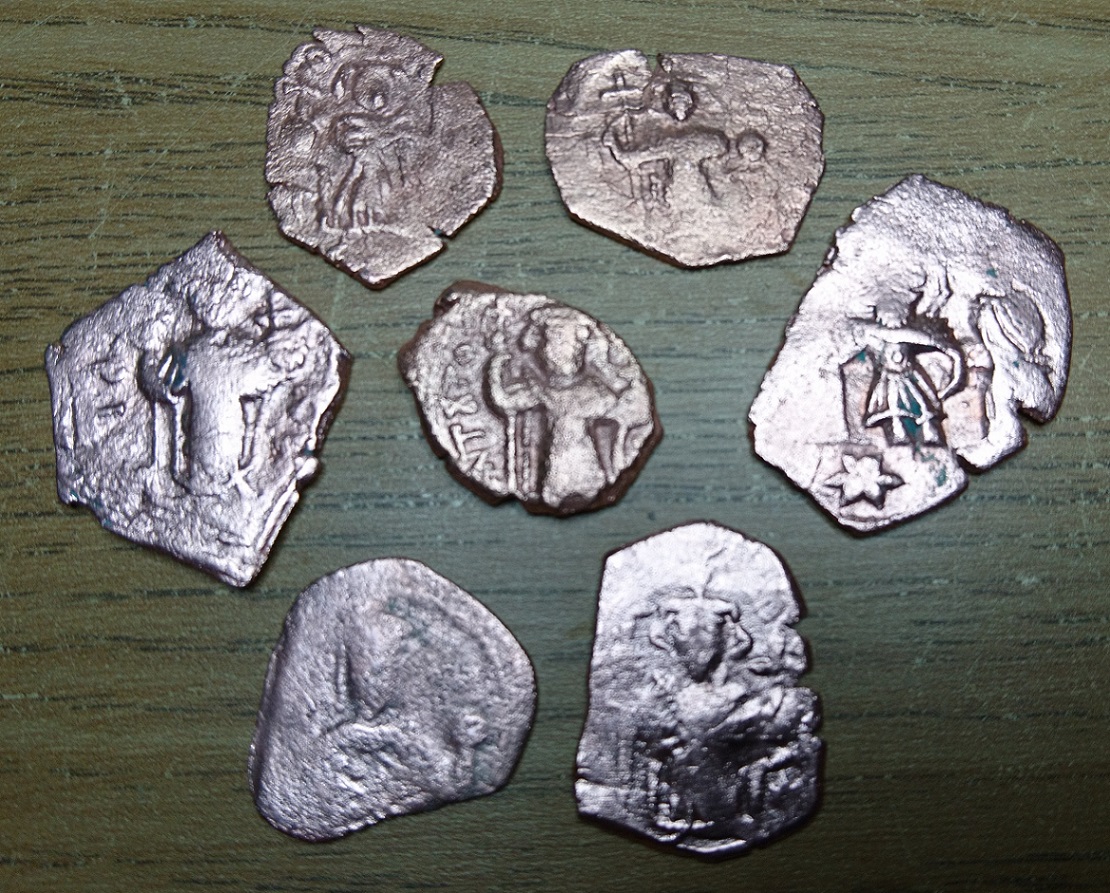

Si aici lot-ul cu monede care s-au curatat din prima, expuse la diferite surse de lumina pentru o mai buna vizualizare. Se poate observa cum patina curata de depune din nou pe material...

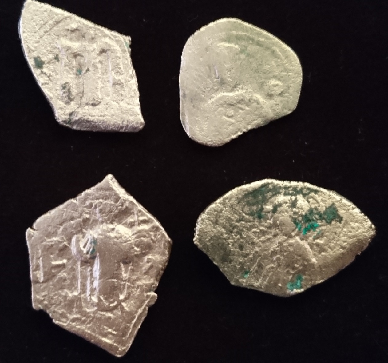

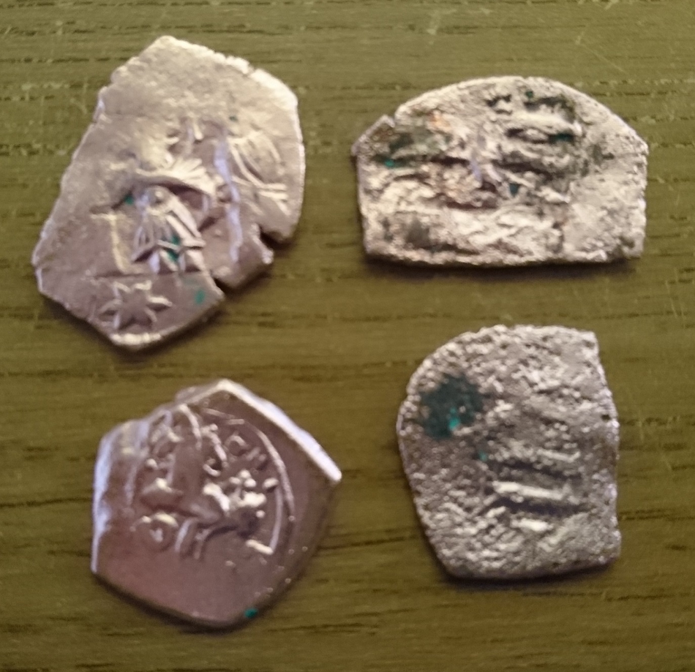

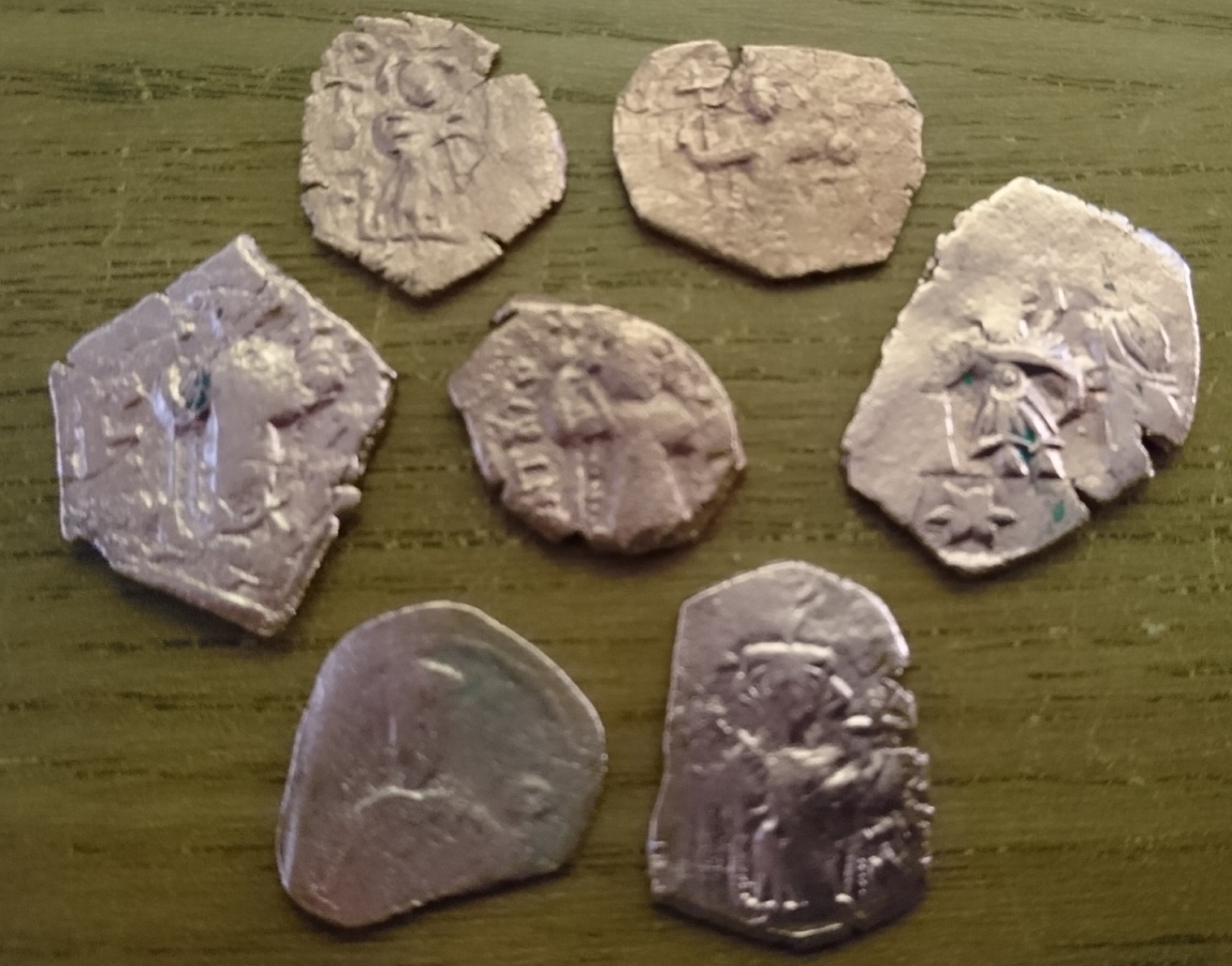

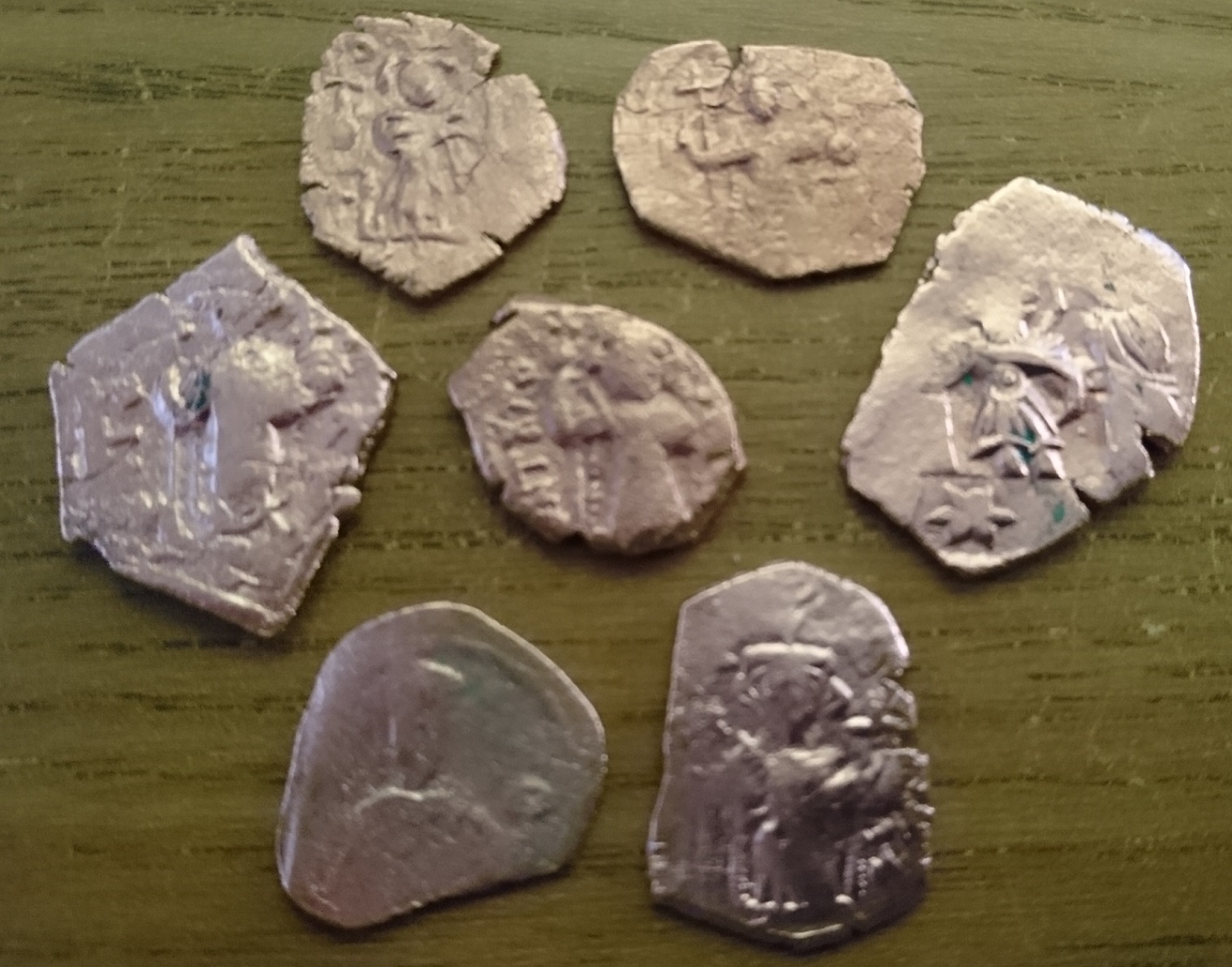

Dupa alte 10 zile de stat in solutie zgura care data trecuta nu a vrut sa cedeze, acum s-a lasat curatata cu peria din alama si cu unghia! In fotografii e lotul cu piese care au avut "probleme" data trecuta,(puteti compara situatia din fotografii). La o verificare mai atenta cu o lupa X10 am observat ceea ce nu observasem inainte: in lotul pe care il consideram curatat in etapa anterioara au existat piese care prezentau urme slabe de zgura (verdiggris) care nu se observau cu ochil liber. Intrebarea mea este: aceste reziduuri ar fi avut tendinta sa se extinda in timp? Ar fi continuat sa "roada" din moneda?
Acum toate piesele din lotul initial vor sta imersate in solutie pentru inca zece zile, dupa care le iau la verificat din nou.
Din fotografii se pot observa piesele care au avut de suferit in urma atacului oxidului si care au pierdut din calitatea numismatica!
Intrebarea care se pune este simpla: sa lasi moneda necuratata (pentru ca asa cere traditia) suferind o distrugere iremediabila in timp, sau sa o cureti (cu "riscul" ca o lasi goala pentru cativa ani - timp in care prinde patina din nou) dar ii prelungesti calitatea si viata pentru inca cateva sute de ani? Raspunsul e simplu. pentru ca este la alegerea fiecaruia!
