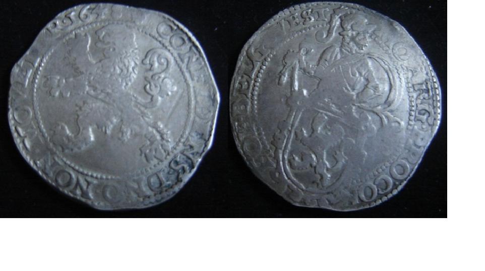

Buna ziua. Iata in sfarsit primul meu taler si sper ca este "original"...
Va rog pe cei in tema sa imi dati cateva informatii despre moneda, margini, circulatie, valoare, eventual un sfat cu privire la pastrare / curatare (daca este cazul).
Mie unul imi plac mult monedele medievale si sper sa mai adaug alte asemenea piese colectiei mele.
Va multumesc anticipat.
Taler 1648
Taler 1648
A fost emisa pentru provincia Westfriesland. Eu nu vad niciun motiv pentru care ar trebui curatata.

intr adevar este o moneda superba asa cum e ea, de ce sa o cureti? ai putea eventual sa o lacuiesti (are o mica pata la "piciorul drept al leului" probabil nu vrei sa se extinda in timp)

Tocmai acea negreala ma cam deranja, ma gandeam sa il las in ulei de masline pana se mai curata si apoi sa il lacuiesc... de aceea am intrebat.
Eram de asemenea curios despre valoare, ca sa stiu daca m-am pacalit sau nu.

1octav scrie: Eram de asemenea curios despre valoare, ca sa stiu daca m-am pacalit sau nu.
Sa spunem ca se incadreaza undeva intre 120-150 lei
N-as lacui-o. Ii ia mult din atractivitate. E perfecta pentru pus in clasor.

Eu zic, ca face mai mult.

Adevarul e ca n-am mai vazut de mult un taler sub 50 euro ...

50 de euro? Eu am dat mai mult, insa la ce targuri am fost prin Bucuresti si nu numai, preturile la taleri erau mult peste 100 de euro. Sunt curios, daca as vrea sa mai cumpar taleri, unde as putea gasi cu 50 de euro? Multumesc.

1octav scrie:50 de euro? Eu am dat mai mult, insa la ce targuri am fost prin Bucuresti si nu numai, preturile la taleri erau mult peste 100 de euro. Sunt curios, daca as vrea sa mai cumpar taleri, unde as putea gasi cu 50 de euro? Multumesc.
Va rog mai cititi o data ce am scris:
vlahul scrie:Adevarul e ca n-am mai vazut de mult un taler sub 50 euro ...
Iar daca veti mai atent, poate veti gasi si sub 100 de euro.
