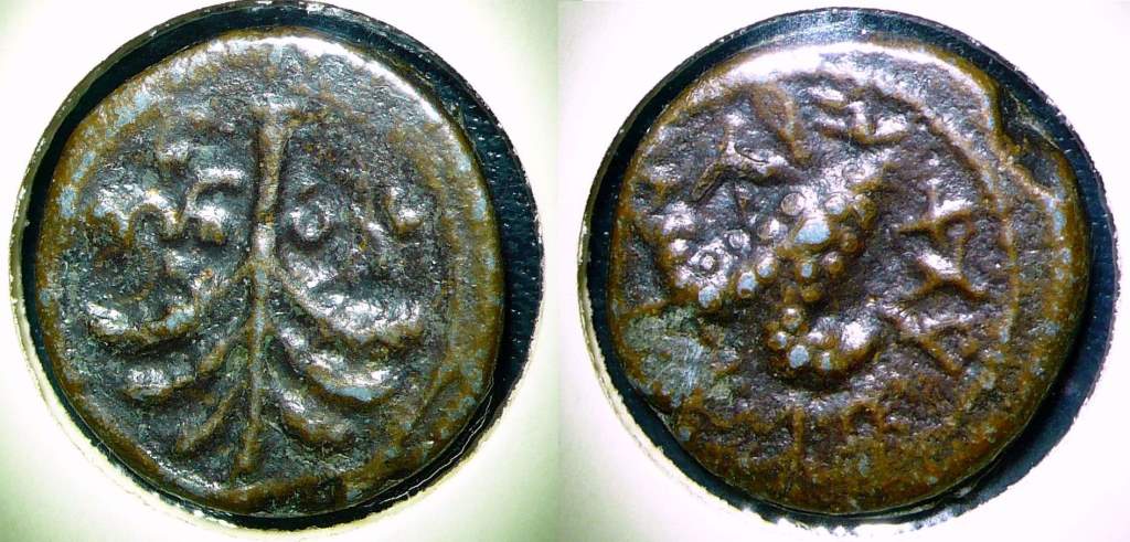

Va rog sa ma ajutati sa identific moneda din imagine. Eventual si un pret de piata estimativ. Multumesc anticipat!
Daca este autentica (dupa poza nu se poate spune cu marja prea mare de siguranta) este o moneda iudaica emisa in timpul revoltei "Bar Kochba" - cca.132-135 d.Hr, Pe avers in ebraica "Shim'on" iar pe revers tot in ebraica "pentru libertatea Ierusalimului". Ca valoare din ce vad pe magazinele online ar fi in jur de 100-200 eur. Insa valoarea este strict informativa si nu are legatura cu piata de la noi. Cataloage de referinta pentru iudaice ar fi Hendin dupa care am vazut ca se dau cel mai des numerele cu "Guide to Ancient Jewish Coins" si Meshorer cu "Ancient Jewish Coinage". Despre Bar Kochba:

berserkr scrie:Daca este autentica (dupa poza nu se poate spune cu marja prea mare de siguranta) este o moneda iudaica emisa in timpul revoltei "Bar Kochba" - cca.132-135 d.Hr, Pe avers in ebraica "Shim'on" iar pe revers tot in ebraica "pentru libertatea Ierusalimului". Ca valoare din ce vad pe magazinele online ar fi in jur de 100-200 eur. Insa valoarea este strict informativa si nu are legatura cu piata de la noi. Cataloage de referinta pentru iudaice ar fi Hendin dupa care am vazut ca se dau cel mai des numerele cu "Guide to Ancient Jewish Coins" si Meshorer cu "Ancient Jewish Coinage".
Multumesc frumos pentru raspuns! Moneda are o poveste un pic ciudata. Este in posesia mea de peste 25 ani, fiind gasita intamplator pe jos, pe pamant, intr-o zona populata, insa mai putin circulata. Tind sa cred ca este autentica (dupa cum arata, dupa consistenta si patina), desi nu bag mana in foc. Nu i-am dat nici o importanta pana acum ceva timp, fiind amestecata cu alte sute de monede de toate "natiile", multe fara nici o valoare. Pornind de la indiciul dvs., am sa incerc sa ma documentez mai mult pe net. Merci inca o data! Nu ma intereseaza valoarea cat curiozitatea.
Am actualizat cu doua surse de informare. Bar Kochba a fost un eveniment major in istoria evreilor si a imperiului roman. Interesant ca e gasita la noi, probabil este autentica. Poate a fost adusa chiar de un participant sau simpatizant al revoltei. Am avertizat asupra "pietei" de la noi pentru ca in general oamenii isi fac iluzii si n-as vrea ca o indicatie de pret sa starneasca omul degeaba. Mi se pare foarte interesant sa gasesti o moneda si sa poti cerceta trecutul ei. Din pacate n-am avut inca norocul :) Dar ma bucur pentru dvs.

Foarte bun indiciul dvs.! Cred ca am identificat-o. Este ori: JUDEA. Bar Kochba Revolt (132-135 CE). Bronze 19 mm (5.12 gm). Year 2 (133/4 CE). Hebrew inscription Year Two of the freedom of Israel, grape cluster / Hebrew inscription Jerusalem, palm tree. Mildenberg 154 (O3/R5). AJC II, p. 271, 49. Hendin 710
dar mai degraba: Judaea. Bar Kochba Revolt. Year 3 (134/135 AD). Æ 19mm . For the Freedom of Jerusalem, grapes / Shimon, seven-branched palm tree. Mildenberg 160.
Intradevar, are 19-19,5mm si cantareste 5-5,1g. Multumesc inca o data!
Inca ceva va rog... Credeti ca ar exista posibilitatea pe undeva in Romania sa-i verific autenticitatea?
Probabil la un muzeu. Insa eu as face un scan bun al monedi (deci scoasa din rama) si as pune-o pe forumancientcoins la sectiunea "falsuri" cu intrebarea daca este autentica. Ar fi utila si o poza a muchiei. Acolo este cel putin un specialist in iudaice (de fapt mai multi).
