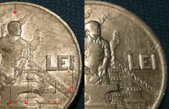

Ma bucur ca piesa trezeste interes.
Trebuie totusi sa tineti cont ca metalul din care este facuta este foarte moale si a suferit cateva lovituri si uzura de-a lungul timpului (se observa si anumite zone in care culoarea e diferita in special pe revers).
De exemplu la litera I de la LEI, este vorba de o lovitura care a turtit partea de jos a literei, nu de o greseala in matrita. De asemeni si la cifra 0 din 20 are o crestatura pe care a capatat-o ulterior prin lovire.

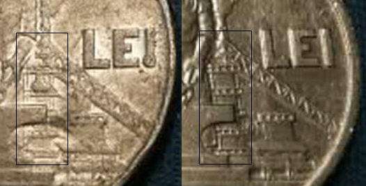

Domnule atlantic3009 aveti dreptate in ceea ce priveste uzura , ea poate deteriora anumite detalii , DAR in cazul de fata se pot observa SI elemente clare care nu au legatura cu uzura . O sa mentionez doar doua , ca sa nu lungesc foarte mult postul . Ele sunt destul de clare sa elimine orice posibilitate ca aceasta moneda sa fi fost batuta ca proba .
- Muchia in cazul monedelor oficiale este destul de lata , bine conturata aplatizata uniform pe avers si revers formand doua planuri paralele . Muchia piesei din plumb este neuniforma , iesita in relief (bombata ) , cu tente de rotunjire specifica muchiilor care se intalnesc in mod frecvent la FALSURI .
- Priviti turnul din stanga muncitorului , si observati detaliile . Imaginea spune totul .

Va multumesc pentru parerile exprimate in legatura cu piesa prezentata. La o analiza atenta a piesei am observat intr-adevar o diferenta care nu vine din uzura (cea notata cu litera b in pozele marite de mai sus) ci din matrita, este un exces de material in moneda. Nu cred ca mai are rost sa pun alte poze pentru ca se vede si in cele de mai sus. (multumesc colegului "roantichitati")
Concluzia mea este ca desi matritele sunt bine facute, piesa nu este o proba oficiala a monetariei.
Ca fals totusi nu sunt convins ca ar fi putut fi folosit datorita materialului si diferentei de greutate (e de 4 ori mai grea, plus ca moneda se poate indoi in mana).
