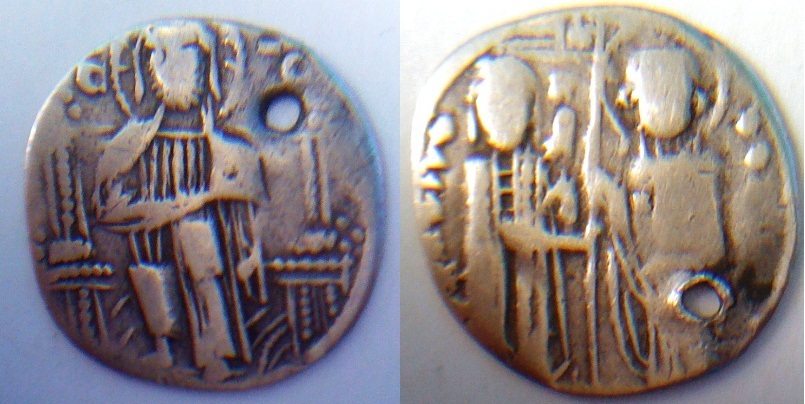

Buna ziua,
Inca o moneda pe care nu reusesc sa o identific desi am petrecut ceva timp pe wildwinds.
va sunt recunoscator pentru orice indiciu in ceea ce priveste aceasta moneda.
ag., 1,27g, 19mm

matapan venetian sau sarbesc

cuburo83 scrie:matapan venetian sau sarbesc
multumesc, dar am verifiat deja si nu am gasit nimic identic ca stil cu cea din imagine.

Mesaj de Mihai »
Cred ca nu ati cautat cu atentie.
Ca "stil" puteti gasi aici:
http://numismatica-italiana.lamoneta.it/moneta/W-EDA/1
Nu cred ca e exact piesa Dvs. dar cred ca cu putin rabdare o veti gasi.

Mihai scrie:Cred ca nu ati cautat cu atentie.
Multumesc pentru link pe acest site chiar nu am ajuns. de cautat am cautat numai ca m-am indreptat spre o alta directie ... http://www.mcsearch.info/record.html?id=352751
datorita faptului ca nici nu pot distinge mare lucru din legenda imi este foarte greu sa o pot identifica, plus ca nici nu am o experienta foarte mare in ceea ce priveste emisiunile monetare de dupa anul 400, colectia mea contine piese emisa pana in acel an.
ps: o sa caut cu atentie printre cele venetiene si sper ca o sa reusesc sa o identific , numai ca am observat ca majotiatea au greutati de peste 2g ceea ce este cam mult fata de greutatea monedei in discutie.

piesa dumneavostra ar trebui sa aiba ushor peste 1.5 grame . se poate vedea ca este o piesa ,,clipped" ceea ce explica greutatea actuala . si asta scoate din ecuatie un matapan venetian care ar avea 2.2 parca , cum evolutia in numismatica ne spune ca piesele care imita pe cele ale puterilor straine contempoare, adica imita valuta forte contemporana cel putin atunci cand sunt emise . asta pentru a se putea integra in piata care circula ,,prototipul" aflam ca nu sunt primele emisiuni sarbesti . fiindca ,,sufera de ijnflatie" alceva ce ne mai spune ca nu sunt din republica bvenetiana este ca nu scrie dux . aceasta nefiind regat ci rex de la rex Raska .Raska precursoarea Serbiei moderne . Asta acolo unde cele doua personaje sunt separate de o linie .
PIESA DUMNEAVOASTRA ESTE EMISA DE STEFAN UROS II MILUTIN REGELE REGATULUI RASKA 1282-1321.

Multumesc foarte mult.
