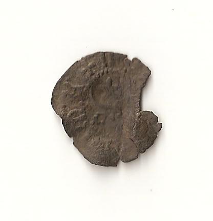

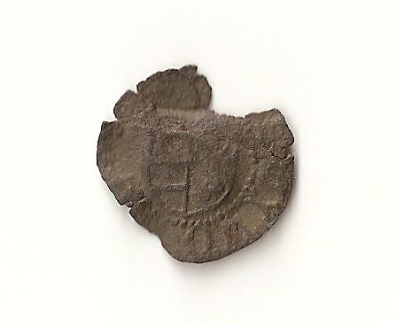

Buna seara,
O moneda medievala care cu mai toata lumea ajung sa ma contrazic. Parerea mea bate spre un Petru Musat, alta parere a fost spre Bogdan Voda, dar cu al II-lea si al III-lea nu prea se potriveste din ce am gasit pe internet. Si alte pareri poate comice....
Nu am reusit sa citesc tot forumul, dar am obs. cateva persoane care se pricep la medievale. Poate ma ajutati :)
Am atasat scanuri ale monedei
Dimensiunea monedei este de ~19mm

Nu este sigur o moneda batuta de Bogdan al II-lea sau Bogdan al III-lea. Monedele batute de acesti domnitori au alta tematica:
http://romaniancoins.ancients.info/bogdan3.htm
http://romaniancoins.ancients.info/bogdan2.htm
Din cate stiu eu grosii lui Petru I au capul de zimbru cu varful coarnelor indreptate spre exterior, in timp ce la monedele batute de Alexandru cel Bun si urmasii acestuia capul de zimbru are coarnele rotunjite cu varful spre interior (spre steaua dintre coarne).
Daca puteti sa postati doua poze la o rezolutie mai mare, se poate cititi si legenda si identifica domnitorul.
Acest tip de moneda este specific lui Alexandru cel Bun, Ilias, Stefan II. Presupun ca in cadranul II din scut sunt flori de crin slab vizibile. Sanse mici Petru II (daca in cadranul II din scut a fost o cruce) si Roman II ( in cadranul II scut un cap de bour).

Ideea a fost ca moneda apartine unui Bogdan ...II si III am verificat si eu si cum ziceti si dvs nu se apropie, insa Bogdan I ? Nu am gasit monedele lui ...

In cadranul II nu sunt flori de crin, este capul unui bour ! Narile se vad chiar bine !

Petru I este considerat ca primul domnitor moldovean care bate monede. In lucrarile timpurii de numismatica exista pareri si atribuiri ale numismatilor ca si acest domnitor (Bogdan I) ar fi batut monede. Greu de crezut ca o moneda de bronz/bilion a fost batuta de Bogdan I (numai daca nu e considerata fals contemporan) apoi a venit Petru I si a inceput sa bata monede de argint. Dupa cum am mai spus, exista lucrari de heraldica care prezinta evolutia capului de zimbru pe stema Moldovei, aceste modificarii (varful coarnelor capului de zimbru indreptate dinspre exterior spre interior) s-au facut in timpul domniei lui Alexandru cel Bun si a fost pastrata de urmasii acestuia.
Pe moneda dumneavoastra, reversul cu scut observ un WO, care ma duce cu gandul la legenda monedelor lui ILIAS, Petru II, Roman:
ELIASWOIWODA etc
Totusi doar cu doua litere nu pot sa fac o identificare sigura. Asteptati si alte pareri de la colegii de forum.

cipryani scrie:In cadranul II nu sunt flori de crin, este capul unui bour ! Narile se vad chiar bine !
Atunci aceasta este moneda dumneavoastra:
http://romaniancoins.ancients.info/roman2.htm
Roman II gros
avers: cap de bour cu stea intre coarne legenda +MONETA ROMAN
revers: scut despicat I trei grinzi II cap de bour legenda + WAIWODA MOL

Am scanat la 2400dpi si 1200dpi, nu e prea de ajutor ...
Daca va uitati atent in stanga celor 3 grinzi se obs narile bourului, chiar si o parte din cornul stang(in partea dreapta cum privesc la monitor).
Aceste scanuri nu arata foarte 'limpede' moneda cum dupa bine stiti.
Daca este ROMAN II inseamna ca moneda mea este in stare foarte buna :lol: si foarte rara :whistle:

Cred ca este Roman II, m-am uitat si eu mai cu multa atentie la moneda si cred ca este capul de zimbru in cadranul II. Aveti moneda in mana si puteti observa mai bine ce este pe aceasta.
Nu pot sa afirm ca moneda este in stare foarte buna, dar monedele de la Roman II sunt destul de rare comparativ cu monedele altor domnitori (Alexandru cel Bun, Stefan cel Mare, Bogdan III, Stefan IV).
