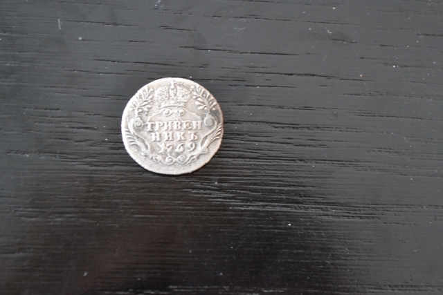

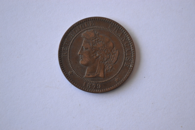

Buna ziua,
Multumesc admin-ului pentru ajutorul dat la inscriere.
Am niste monede si medalii pentru care va solicit ajutorul in ceea ce priveste autenticitatea si valoarea informativa a acestora.
Monezile sint necuratate chimic sau mecanic.
Va prezint o prima transa:
nr.
poza Greutate Diametru
01 Gr. 25 Diam:36 02 Gr. 27 Diam:39
Sigur ca am gasit valori orientative pe net dar nu pot spune daca monezile pe care le am sint originale
sau falsuri si in ce grad de uzura se incadreaza, de aceea va solicit ajutorul.
E prima oara cind pozez monede asa ca pe viitor mai voi stradui ca pozele sa fie mai bune.
Nu tin neaparat sa vind dar daca apar oferte interesante....
Fiind limitat la cinci poze voi pune cite doua monede intr-un mesaj.
Multumesc anticipat pentru ajutor,

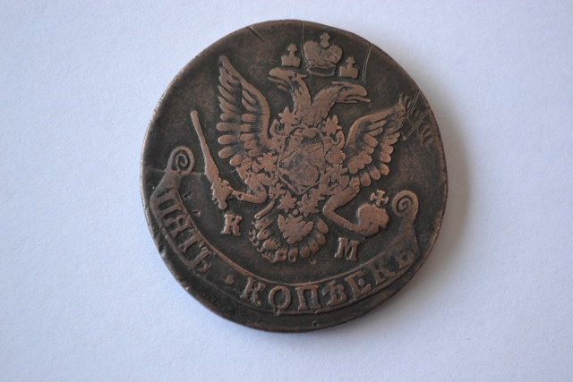

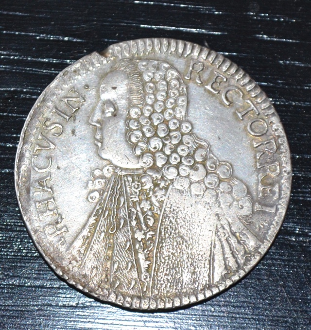

Re: identificare si evaluare monezi
transa 2:
08 Gr. 2 Diam: 17 09 Gr: 41 Diam:40

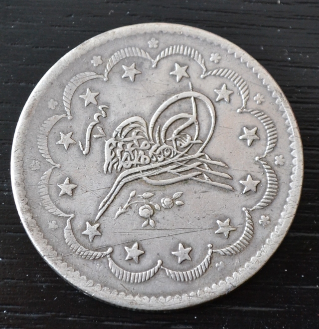

transa 3 :
15 Gr: 19 Diam: 34 18 Gr: 10 Diam: 29

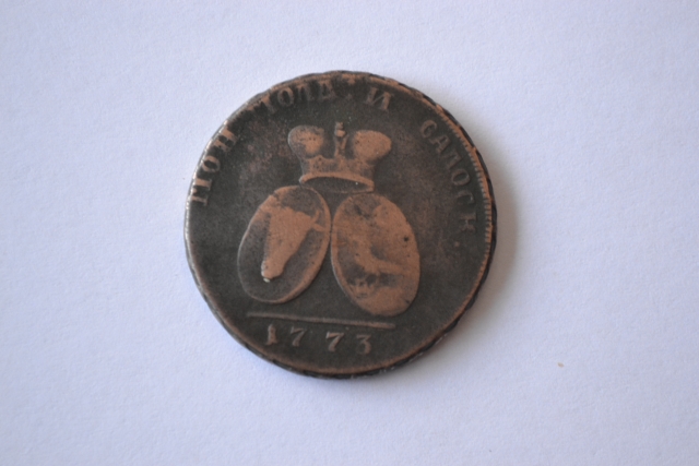

.. si ultima din acest lot :
19 Gr: 9 Diam: 24 Multumesc inca o data pentru ajutor !
La moneda otomana si cele rusesti nu pot sa ma pronunt, insa talerul de Ragusa si celelalte piese sunt OK.
Si otomana e ok , e 20 kurush 1255 anul de domnie 8, trebuie sa aiba undeva 23 de grame nu 25.
*http://www.osmanliparalari.com/Osmanli- ... bels=973-2
pretul afisat de site e putin cam mare, estimez pretul actual cam la 25 de EURO a piesei dvs.
Multumesc frumos pentru raspunsuri.
"Si otomana e ok , e 20 kurush 1255 anul de domnie 8, trebuie sa aiba undeva 23 de grame nu 25."
Cintarirea am facut-o cu un cintar electronic de bucatarie care nu are cine stie ce precizie.....
"La moneda otomana si cele rusesti nu pot sa ma pronunt, insa talerul de Ragusa si celelalte piese sunt OK."
Ca grad de uzura cam unde credeti ca s-ar putea incadra ?
Moneda Sadagura desi e mediocra ca stare e foarte frumos batuta, e centrata bine, iar muchia, din cit imi dau seama se pare ca e foarte frumoasa. Daca "solzii" de pe muchie sint foarte frumosi, moneda ar putea trece de 50 euro. Daca nu, probabil 30-40 euro. E anul cel mai comun, 1773 si deviza scurta.
Multumesc frumos pentru raspuns. Daca le voi pune in vinzare voi fotografia si muchia acolo unde trebuie...
