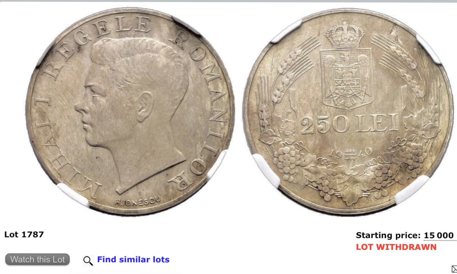

Cosmarul bavarez din martie 2021 REVINE !
Licitatia din München in primavara cu Garda de Fier.
Pret de pornire 15000 EUR, vanduta ( o licitare doar ) cu 16000,-
Ea, adica aceeasi Moneda, revine acum in Elvetia, de unde sper ca se va retrage.

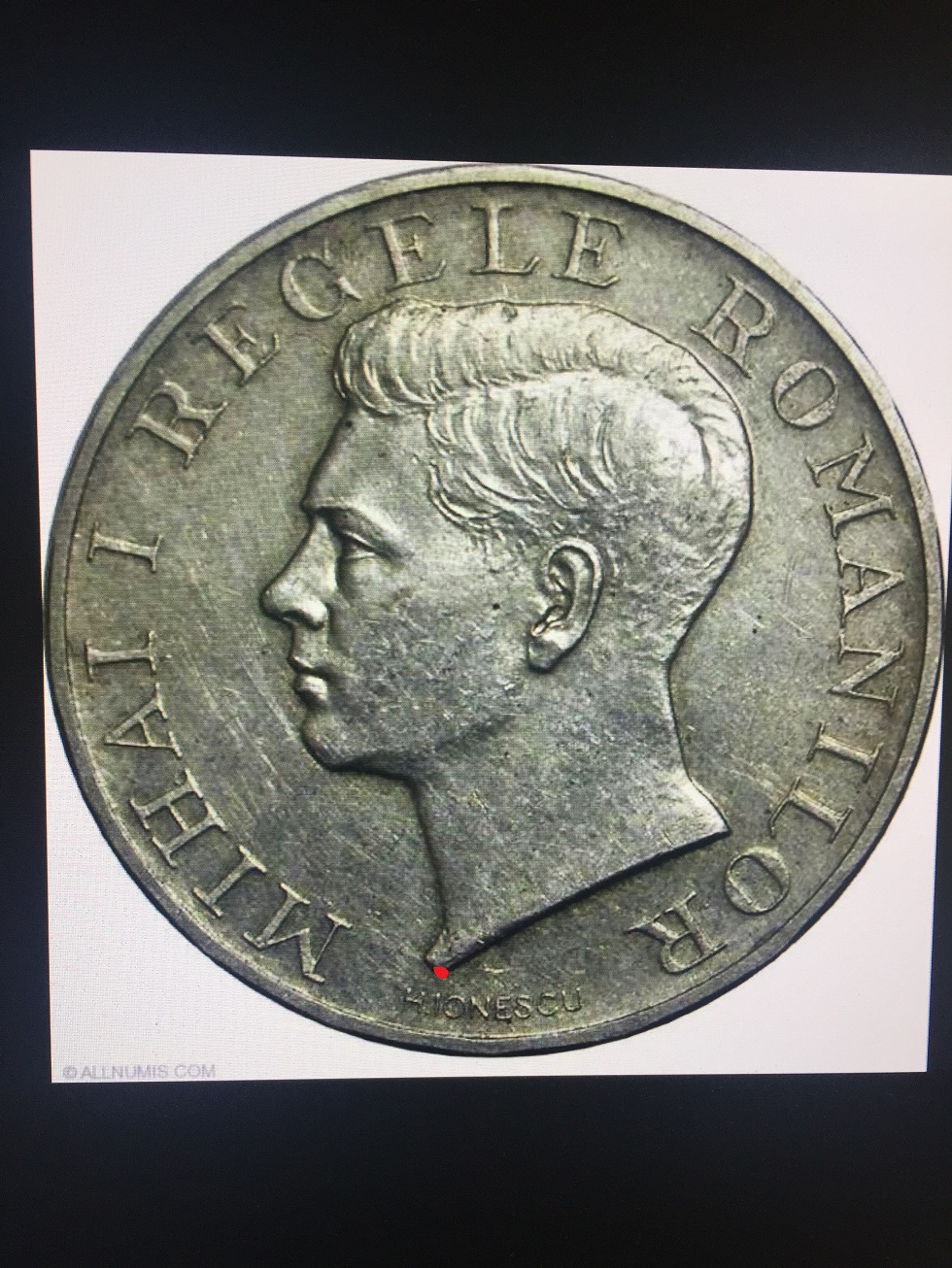

Poza de sus este a piesei vandute la Solidus, asa cum arata acum.
Petele de oxid sus sunt mai inchise ca jos.
Inainte de gradare moneda era prea alba pt. o piesa din 1940.
Si atunci a intervenit tincturica diluata, sa-i dea o usoara patina.
Intre timp si dupa atatea luni, stand in lumina si neimpachetata intr-o hartie, ea s-a intunecat.

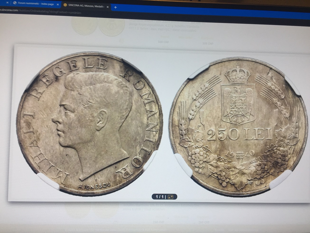

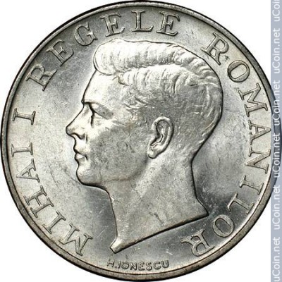

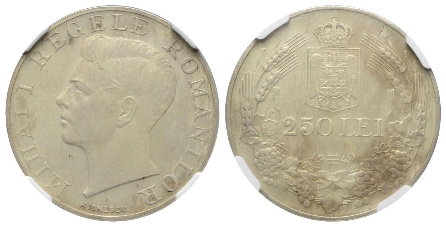

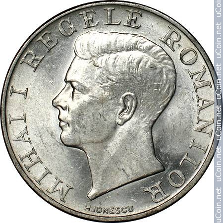

Garda batuta ilegal in 1998 se poate recunoaste si fara sa vezi muchia.
1. Toata marginea monedei este rotunda si fara usoare denivelari, care intervin din cauza presarii devizei in muchie.
Acest fenomen ( usoare denivelari ) se intalneste la Garda de Fier din 1940, Garda cu numar incus, la 250 Lei 1941 TPT si NSD !
2. Acest aspect este f. important, anume pozitia la "H.Ionescu " fata de coltul gatului lui Mihai ( vezi poza cu punctul rosu ).
La falsurile din 1998 si la 250 Lei 1941, TPT si NSD, coltul gatului pica pe linia verticala dreapta in " H " !
La GARDA din 1940 si cea cu numar coltul gatului pica pe " I " ( Ionescu ).
Acest lucru imi spune ca monedele din 1998 s-au batut doar cu matrita originala a reversului, pt. avers s-a folosit matrita de la un 250 Lei 1941 ( TPT sau NSD ).

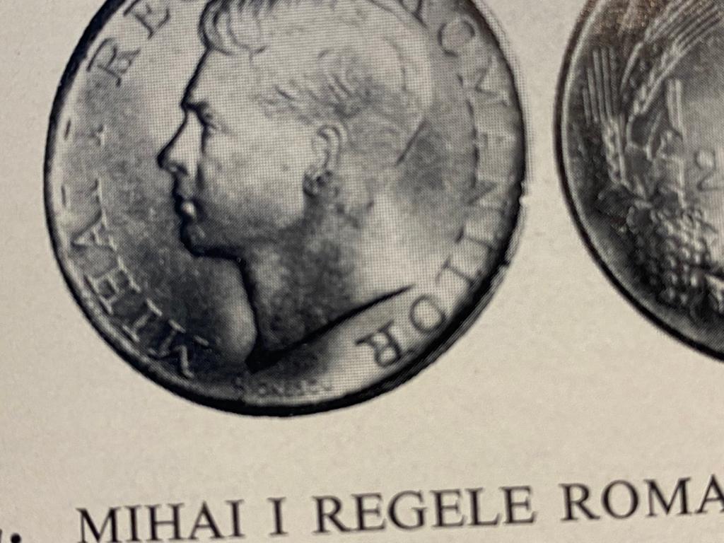

Pozele de sus in jos :
- 250 Lei 1940 ( 1998 , copie ilegala, ex Solidus , acum in Elvetia)
- 250 Lei 1940, original din catalogul Aurel Rauta, Salamanca, Spania.
- Garda cu nr. incus pe revers ( cu pct. rosu )
- 250 Lei 1941 ( TPT sau NSD )
- 250 Lei ( 1998 ), Solidus, München, momentan in Elvetia pt. licitatia din noiembrie.

Dupa o perioada Sincona recunoaste ca Garda de Fier, care trebuia licitata , si la care s-au oferit argumente clare sub forma de text , dar si poze, nu poate fi o piesa originala din 1940.
A durat putin, ca toti specialistii firmei erau pe drum !
Intrebarea este, care specialisti ?
Pai daca nu te ocupi intens de monedele acestei tari, cum sa poti da un verdict in fata unei raritati extreme.
Egal ca este vorba de o mare casa elvetiana, sau din Franta, ori din Germania.
In fata acestei probleme isi prind toti urechile .
Dar a venit raspunsul si ma bucur.
Am controlat si piesa a fost retrasa !
