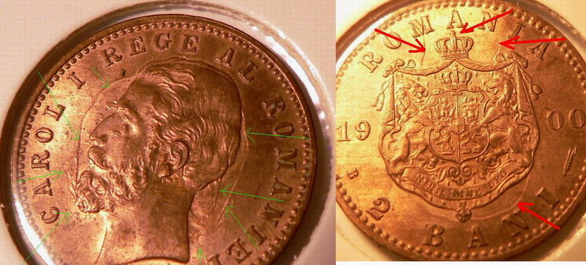

Incerc sa atasez aici fotografiile AV-RV pt. o moneda de 2 bani 1900 cu riduri , pe care am marcat cu sageti , imprimarea AV pe RV si invers .Sper sa fie de folos....

Nu reusesc sa adaug fotografia...incerc inca o data...
maryyy scrie:Nu reusesc sa adaug fotografia...incerc inca o data...
Imaginea:

Imaginea postata 2 bani 1900 este SUPER!!!
Dar cred ca nu vom vedea asa ceva la 5 lei argint...
M-am uitat mai cu atentie: este ceva ciudat si in dreptul ochilor la cap...
Asa-i pare un "1"...Sa fie mai multe lovituri pe amarata aia de stanta :-?

- Multumesc Aldor pentru postarea fotografiei. :) Din pacate ridurile nu se vad de loc, dar alta mai clara nu am reusit sa fac.

maryyy scrie: Incerc sa atasez aici fotografiile AV-RV pt. o moneda de 2 bani 1900 cu riduri , pe care am marcat cu sageti , imprimarea AV pe RV si invers .Sper sa fie de folos....
Desi sunt unul dintre initiatorii "polemicii monedei cu ridurii", trebuie sa recunosc ca maryyy are totusi dreptate. Chiar daca la inceputul acestui topic eu sustineam cu tarie ca totusi este varianta, la studiile unor prieteni, dar si a catorva monede din colectia mea, ajung la aceeasi concluzie. Matritele pot bate in sec. Astfel apar aceste anomalii.
Atasez si o poza la o alta moneda de 2 bani pe care se poate distinge bustul lui Carol imprimat pe cealanta fata a monedei (a fost intoarsa intentionat pt a vedea mai bine conturul).
