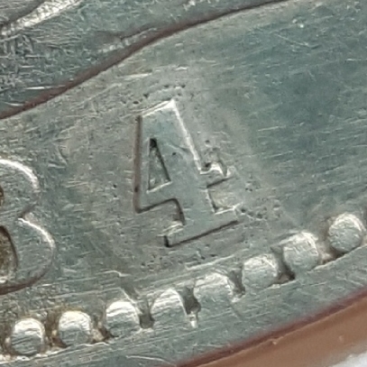

Buna,
Am in colecție un 5 lei 1884 care prezintă la cifra 4 din an o anomalie. Am văzut că se vorbește de această "lucrare" și în cazul monedei 2 lei 1901, unde este vorba de cifra 1. Se poate ca si in cazul se fata sa se fi luat o monedă din anul 1881 și să i se fi schimbat ultima cifră din an, din 1 in 4? Daca este asa, este ceva ce ii creste valoarea monedei sau i-o scade? Va mulțumesc!

Poate un amator de curiozitati sa fie interesat de moneda , este clar un 5 LEI 1881 grosolan modificat, se vede si cercul perlat slefuit cu generozitate . Personal, nu cred ca poate fi vorba de o valoare crescuta a monedei , nu vad motivul. Este doar o parere.

Sa va uitati si pe muchie.
Poate are 6 stele cu 6 raze...

Nu ar fi rau sa aiba 6 stele cu 6 raze. Chiar o sa ma uit din curiozitate. Din pacate nu pot acum. Aveam poza in telefon, sunt in Italia momentan. O sa ma uit când ajung din nou acasă. Multumesc

Greu de crezut , daca era o piesa 6 stele cu 6 raze nu ajungea asa , cine a "razuit" piesa stia ce face.

Nu există 1881 cu romb la coroană. Ca atare sigur sunt 6 stele pe muchie, dar cu 5 raze.laurentiu c scrie:Poate un amator de curiozitati sa fie interesat de moneda , este clar un 5 LEI 1881 grosolan modificat, se vede si cercul perlat slefuit cu generozitate . Personal, nu cred ca poate fi vorba de o valoare crescuta a monedei , nu vad motivul. Este doar o parere.

Si daca este facut din 1883 ? Acela are romb la coroana.capa scrie:Nu există 1881 cu romb la coroană. Ca atare sigur sunt 6 stele pe muchie, dar cu 5 raze.laurentiu c scrie:Poate un amator de curiozitati sa fie interesat de moneda , este clar un 5 LEI 1881 grosolan modificat, se vede si cercul perlat slefuit cu generozitate . Personal, nu cred ca poate fi vorba de o valoare crescuta a monedei , nu vad motivul. Este doar o parere.

Eu am zis doar că nu e din 1881, poate fi din 83, 84 sau 85.sorin70 scrie:Si daca este facut din 1883 ? Acela are romb la coroana.capa scrie:Nu există 1881 cu romb la coroană. Ca atare sigur sunt 6 stele pe muchie, dar cu 5 raze.laurentiu c scrie:Poate un amator de curiozitati sa fie interesat de moneda , este clar un 5 LEI 1881 grosolan modificat, se vede si cercul perlat slefuit cu generozitate . Personal, nu cred ca poate fi vorba de o valoare crescuta a monedei , nu vad motivul. Este doar o parere.

Atunci sigur NU sunt 6 stele, pentru ca 83-85 au deviza pe muchie.

Desigur că sunt. La sfârșitul devizei sunt mai multe stele (sunt și printre cuvintele devizei, vezi steaua întoarsă după Patria), ca la toate 5 lei-urile 1881-85 cu stemă mare.sorin70 scrie:Atunci sigur NU sunt 6 stele, pentru ca 83-85 au deviza pe muchie.

Aveti dreptate, sigur sunt 6 stele.

M-am uitat acum la ea. Are 6 stele cu 5 raze, deci cu siguranta o fi făcută dintr-un 5 lei 1883 cu romb la coroană. Cele din 1881 au pătrat la coroană, 1882 au 5 stele si de asemenea pătrat la coroană. Ar fi 1885 ce are 6 stele si romb, dar nu vad de ce cineva ar fi modificat un 1885 in 1884!
