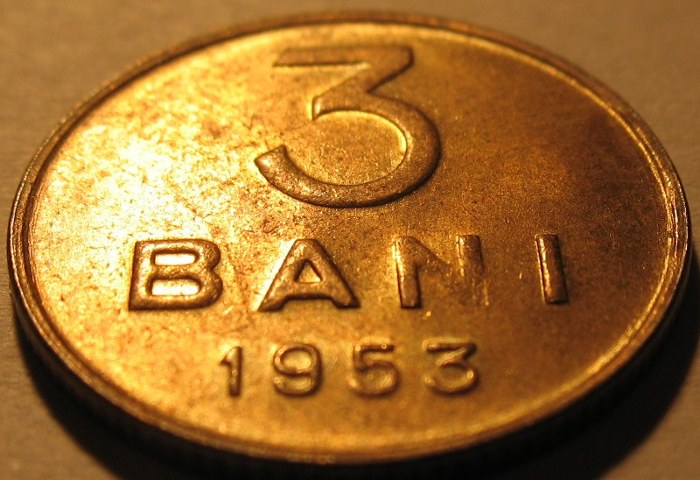

Am observat la o moneda 3 bani 1953 o problema la litera 'N' (BANI), in partea dreapta-jos.
Moneda prezinta, in opinia mea, urme minime de uzura, are 1,97g/18mm, iar lipsa de material nu mi se pare justificata decat de un defect al matritei. Este cumva un aspect cunoscut deja (sunt multe astfel de exemplare)?
Din poza pare ca matrita a fost incarcata in zona respectiva. Deci un defect de batere.

Matrita se incarca, de obicei, cu material de la o moneda anterioara sau cu corpuri straine procesului de batere?
Nefiind la monetarie nu pot decat sa presupun :) Cred ca sunt mai multe cazuri. Unul dintre ele poate fi incarcarea cu bucati din piesele anterioare. Am vazut efectul de "litera retezata" - total sau partial - la batere, pe monede din toate timpurile. O asemenea bucata ramasa in cavitatile unei matrite poate produce un efect similar cu al monedei dvs. Sunt multe defecte de batere care pot avea influenta asupra produsului finit. Mie mi se par spectaculoase si interesante monedele batute cu matrite lovite intre ele ("clashed dies" - v-am dat termenul in engleza ca sa puteti cauta pe net informatii ulterioare). Astfel la o batere fara rondea (prefabricatul care va constitui viitoarea moneda) matritele se imprima una in cealalta iar la baterea monedelor ulterioare, daca defectul nu e observat si matritele inlocuite, desenele de intercaleaza. Si mai interesant este cand se pastreaza apoi numai o matrita si cealalta este inlocuita cu un alt tip, putand vedea pe moneda in final practic trei matrite. In fine, asta ca o curiozitate, dar cu legatura in problema defectelor/erorilor la batere.

Nu cred ca am vazut (inca) o moneda din care s-a rupt la batere o bucata de material, probabil ca zona afectata are relief destul de ascutit. In cazul acestei monede, relieful este destul de lin, drept care presupun ca nu este nici pe departe rezultatul imediat urmatoarei bateri ulterior incarcarii matritei.
Da, probabil n-a fost chiar prima batere ulterioara ruperii. Acum, matrita s-ar mai putea incarca si cu praf de metal sau cu orice s-ar putea depune pe ea. Inclusiv ar putea rugini. Nu am la indemana un exemplu de litera rupta la batere dar o sa caut si-l postez.
