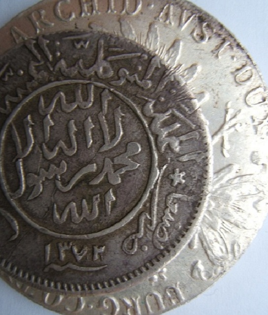

Yemen 1/2 Ahmadi Riyal ,AH 1372 (1952) ,argint ,13,58 grame
Krause catalog Y#16.1
Monede batute beste blancuri taiate din taleri Maria Theresa.
La milesim ,sub ultimele 2 cifre - 72- se pot observa cifrele 68

Re: Monede de pretutindeni -erori de batere ?
Eroarea e alta.laurentiu c scrie:Yemen 1/2 Ahmadi Riyal ,AH 1372 (1952) ,argint ,13,58 grame
Monedele de acest tip nu au fost batute din greseala peste Taleri Maria Theresa, si nici milesimul din matrita arabeasca nu a fost modificat din greseala, ci intentionat.
E o moneda interesanta, cu multiple modificari, dar nu e o eroare din punctul asta de vedere!
Ce eroare vad eu: in amindoua monedele este firul de par din centrul reversului, deci provin din aceiasi matrita crapata.
Perfect de acord cu Dvs, greseala imi apartine, am vrut sa o postez mai degraba ca o curiozitate.banivechi scrie:Eroarea e alta.laurentiu c scrie:Yemen 1/2 Ahmadi Riyal ,AH 1372 (1952) ,argint ,13,58 grame

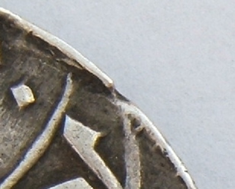

Yemen 1/8 Ahmadi Riyal AH 1367(1948) ,argint, greutate intre 3,13 si 3,41 grame ( ce am eu)
Avers cu eroare -semiluna cu multiple linii
deasemeni, diferente in aranjamentul inscriptiilor (matrite diferite ), hammered coins

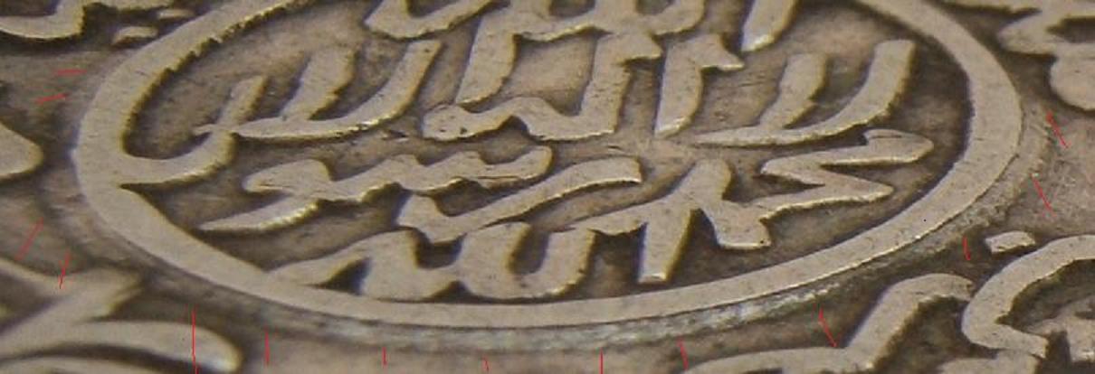

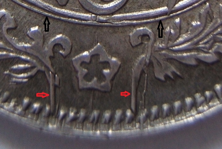

Yemen - Imadi Riyal ,AH 1344 (1925),argint ,28,11 grame ,39,2mm diam,
2,5 mm grosime, muchie inscriptionata.
Avers - revers , urme de matrita crapata
Avers - sagetile rosii indica un adaos deliberat adus matritei (completarea ornamentului )
Avers -dubla batere sau adaos accidental la semiluna inferioara

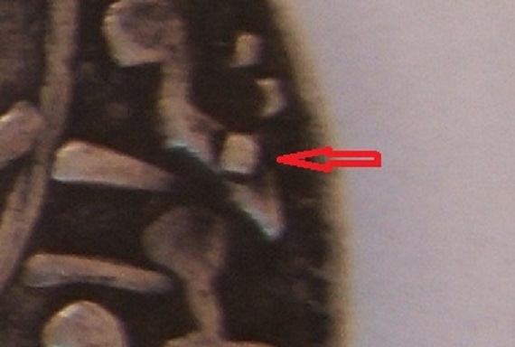

Yemen - 1/20 Imadi Riyal, AH 1344 (1925), argint, 0,76 grame, diam. 15mm, grosime 0,4 mm
revers cu batere slaba
avers - semiluna, mic detaliu lipsa

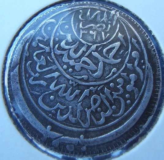

Yemen 1/4 Ahmadi Riyal AH1374 (1954),argint, diam 25 mm, greutate :
piesa 1. 6,68 grame
piesa 2. 7,34 grame , din cele 8 monede din aceasta serie, pe care le am, nici una nu are greutate identica
Toate monedele 1/4 Ahmadi Riyal au la milesim doar ultimele 2 cifre ale anului in care au fost batute.
Catalogul le mentioneaza ca avand muchia zimtata, la fel , din cele 8 monede una singura prezinta zimti , restul fiind cu muchia neteda.
piesa 1. revers cu legenda scrisa in cerc mic
piesa 2. revers cu legenda scrisa in cerc mare
defecte de batere:
piesa 1. avers -semiluna intrerupta
revers- umplutura exterioara a cercului in care este scrisa legenda
piesa 2. avers cu caractere suprapuse
ambele monede au muchia neteda
piesa 1. 6,68 grame
defecte de batere:
