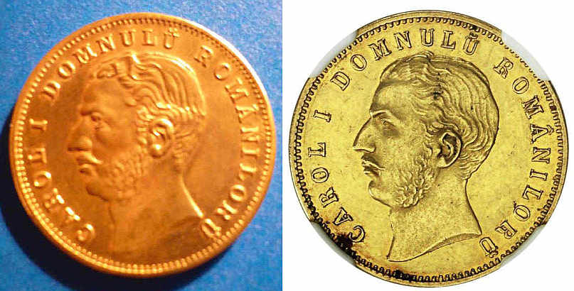

Aldor scrie: Numarati perlele si de pe o replica BNR dupa piesa de 20 lei 1868. O sa vedeti ca o sa iasa tot 135. Cred ca de aici poate trage oricine o conluzie.
Credeti ca este posibil ca replica in mod intentionat sa aiba un numar diferit de perle comparativ cu piesa originala, iar cineva sa copieze de pe acea replica?
berserkr scrie: Si ce daca s-au batut putine piese? Reiau, stim ca s-au batut cu o singura stanta? Sau doar ne gandim ca pare logic sa se fi facut asa? Legat de locul baterii nu vad legatura cu numarul de stante. Sa nu extrapolam la monedele de mai tarziu batute in diferite monetarii.
Aveti dreptate, pare logic sa gandim sa fi fost batute cu o singura stanta, respectiv am dubii ca piesa este originala.
Daca exista falsuri, sau mai bine zis daca o varianta cu un anumit numar de perle poate fi considerata fals (deci suntem siguri ca s-au batut cu o singura stanta) cum se explica diferenta de numar? Mai exact a fost gravata de cineva foarte talentat o noua stanta dar acela a omis sa includa si numarul corect de perle? Specimenele cu numar diferit de perle nu sunt turnate (e si logic, daca erau turnate dupa un original ar fi avut acelasi numar de perle) si nici copiate intr-un fel anume dupa un original. Nu-mi prea explic cum ar putea exista exemplare false. foarte bine realizate dar cu un numar diferit de perle, in cazul cand consideram ca s-a folosit o singura stanta.

berserkr scrie:Daca exista falsuri, sau mai bine zis daca o varianta cu un anumit numar de perle poate fi considerata fals (deci suntem siguri ca s-au batut cu o singura stanta) cum se explica diferenta de numar? Mai exact a fost gravata de cineva foarte talentat o noua stanta dar acela a omis sa includa si numarul corect de perle? Specimenele cu numar diferit de perle nu sunt turnate (e si logic, daca erau turnate dupa un original ar fi avut acelasi numar de perle) si nici copiate intr-un fel anume dupa un original. Nu-mi prea explic cum ar putea exista exemplare false. foarte bine realizate dar cu un numar diferit de perle, in cazul cand consideram ca s-a folosit o singura stanta.
Chiar si daca ar fi fost mai multe stante, nu inseamna ca nu pot exista si replici moderne neoficiale. Similar, ipoteza unor falsuri nu exclude teoria mai multor stante.
Replica la 1 leu 1876 poate intra in aceeasi discutie: cum se poate sa fi pozitionat milesimul atat de diferit? Daca s-a plecat de la 1 leu 1873 sau 1874 de ce au refacut si, cel putin, cifrele 8 si 7?
(ca fapt divers, cercul perlat de pe avers are 129 de perle atat la piesele originale pe care am putut sa le studiez, cat si la replica 1876)
"Greselile" acestea sunt intentionate? Exista si replici care n-au aceste omisiuni si pe care am ajuns le consideram bune? (eventual din aliaje apropiate de cele originale)
Si uite asa ne intoarcem la discutia replica-fals. Replica este marcata sau are ceva distinct pentru a fi recunoscuta ca atare. In niciun caz acel lucru distinct nu poate fi numarul de perle, cred eu.

Din experienta s-a demonstrat ca in cazul falsificatorilor nu trebuie sa mergem pe logica . Exista destul de multe exemple in care au realizat falsuri foarte bune si au omis niste amanunte care in mod normal nu aveau cum sa le rateze , si aici putem sa luam exemple chiar la falsurile chinezesti realizate la piesele de Romania . Pe alta parte , in unele cazuri , chiar falsificatorul se bazeaca ca victima va miza pe logica cazand astfel in capcana . In cazul de fata ( vorbind de piesa expusa de domnul Voinovanu ) pentru mine este clar asa cum m-am exprimat de la prima postare cand piesa a fost expusa ca e un fals . Nu este unul reusit , decat din punct de vedere al realizarii tehnice . Cred ca matrita nu s-a facut dupa un original , pentru ca executia artistica din punct de vedere al realizarii chipului lui Carol este una slaba , care nu seamana cu domitorul (deci nici cu piesa originala ) este lipsita de amanunte si spus mai simplu – urata . Revenind la numarul matritelor nu cred ca trebuie sa ne punem problema ca ar fii mai multe doar pentru ca asta ar fii putut fii posibil , avand in vedere numarul de piese batutue si executate in graba . Si daca totusi acceptam aceasta posibilitate trebuie , a realizarii a doua matrite trebuie sa includem si faptul ca cele doua erau diferite …si prin ce ? ….prin numarul de perle . Nu cred ca trebuie sa ajungem cu scenariile atat de departe .
Nici piesele nu-s identice deci nu numai prin numarul de perle ar fi diferit pentru eventualele (mai multe) matrite. Dar ce incercam eu sa sugerez era ca verdictul de fals nu poate fi dat exclusiv pe baza numarului de perle si in absenta altor indicii.

Cand am afirmat ca aceasta piesa e un fals nu am facut asta pe baza faptului ca exista o diferetnta intre numarul de perle , desi si asta este un indiciu . Daca teoretic ar fi putut exista doua matrite , in cazul de fata clar nu se pune problema asta . Un gravor nu face doua matrite in care sa aiba acelas stil , acelas fel de reprezentare dar diferente enorme ca aspect artistic si care nu se identifica cu persoana ( in cazul falsului ) . Deci daca teoretic vorbind exista sansa realizarii a doua matrite , piesa din foto nu este un argument in acest sens , ci este un fals …o replica …orice altceva , numai piesa autentica nu .
Nu m-am referit la cazul dvs. Dar deja se sugera ca majoritatea aparute sunt falsuri ceea ce e greu de crezut numai pe baza numarului de perle. E bine sa gandesti si lateral uneori.
