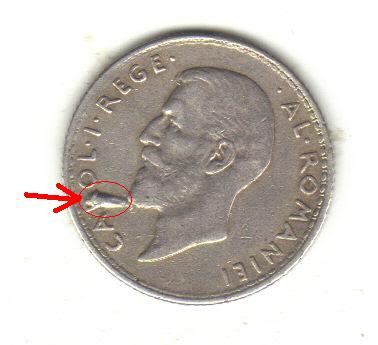

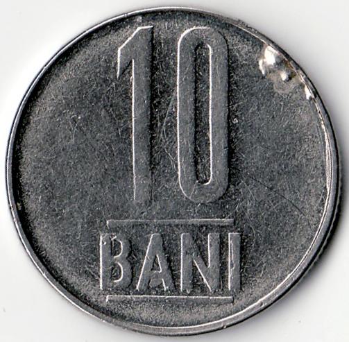

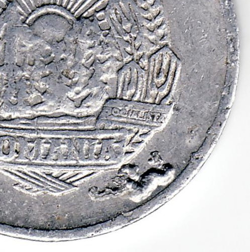

Am intalnit si intalnesc foarte des aceasta de exprimare pentru a reliefa o eroare inexistenta ( surplus de material , adaos de material ).NU EXISTA ACEASTA EROARE , pentru ca acele anomalii care sunt prezente pe monede sunt de fapt fenomene care se produc dupa procesul de batere si pot avea doua (sau mai multe ) cauze :
1) Oxidarea metalului din interior astfel , partea superioara se bombeaza si creaza deformari care pot avea in unele cazuri forme destul de ciudate , asemanatoare metalului topit .Nu ar avea cum sa ajunga metal topit pe o moneda in procesul de batere !
2)Diferente de temperatura , eventual repetate , combinate cu structura cu probleme la interiorul metalului .Deci daca metalul are la interior impuritati , sau prezinta defecte din laminare la diferente de temperatura eventual repetate pot sa cauzeze asemenea fenomene .
O moneda nu poate sa iese cu acest tip de deformare de sub matrita ! Ganditi-va ca moneda este realizata dintr-un metal moale care este
deformata plastic sub presiunea unei matrite realizata dintr-un otel foarte dur .Aceste deformari apar dupa batere si NU SUNT ERORI DE BATERE !
Exista si cazuri in care matrita poate avea o lovitura , o crapatura si atunci acestea isi au corespondent pe monede ,
dar aspectul lor cu totul alta forma ( amintesc aici erorile de matrita crapata sau eroarea care in mod eronat am vazut
ca vrea sa se prezinte drept varianta "liniuta de sub masline" ).O alta dovada a ceea ce am spus este faptul ca nu veti
intalni doua monede cu "surplus de material" identice , dar doua monede cu erorile mentionate mai sus da .
P.S Am folosit spre exemplificare fotografii preluate de pe acest forum , daca cineva se simte lezat o sa sterg
respectivele imagini .

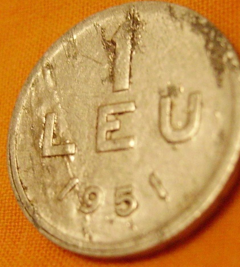

Domnul roantichitati are foarte mare dreptate si il aprob in tot ceea ce a zis, dar pozele lasa de dorit ! Poftim o poza care scoate in evidenta faptul ca la inceput moneda era (foarte) normala, dar ceva din adancurile ei au facut sa se inalte anumite zone, foarte asemanatoare cu niste metal topit improscat. Se vede foarte clar pe "L" din "LEI" cum damburile descrise mai sus au ridicat cu sine si elementele de design, in cazul nostru o portiune mica din partea de jos a "L"-ului. Daca era sa fi fost blanck-ul(rondeaua) monedei cu astfel de ridicaturi de inainte de a fi batuta, nu cred ca ar mai fi iesit "L"-ul asa de bine conturat si banuiesc ca ar fi si intrerupt(imprimat doar pe zonele inalte de pe rondea).....ma rog, acuma nu stiu daca "pozitiva" matricei-- ("negativa" ar fi, dupa capul meu, adanciturile in matrice care lasa toate zonele inalte sau elementele de design pe moneda dupa batere) --ar fi putut aplatiza intr-un fel ridicaturile pe rondea in momentul baterii(?)
Moneda de fata e 1 leu 1951 Aluminiu.
Obs: a fost si prost incadrata pentru batere(sub an se vede acest lucru)
